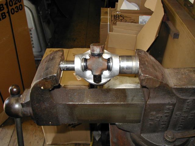

Så lager man seg noe slik at det kan presses ut med skrustikka (se bilde), eller enda bedre, en hydraulisk presse.
Man presser på ene siden til lokket på andre siden er så langt ute at det enten faller av eller kan vris av med en tang.
Deretter presser man andre veien til lokket på andre siden er ute, enkelte ganger faller krysset "inn i akselen", med lokket på, og det blir for trangt å vippe ut krysset, da er vinkelsliperen neste, og da er krysset så godt som ute.
Montering er enkelt, ta av lokkene (pass på nålene), tre inn krysset med en låsering på, sett på den andre når krysset er inne, sett på lokkene fra utsiden av akselen, og press det sammen, selvfølgelig etter å ha gjort alt skikkelig rent og sjekket at det ikke er grader, sår og slikt der hvor lokkene skal presses inn. Litt fett skader ikke, blir enklere å presse sammen da.
