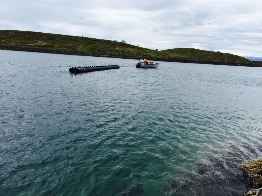

Jon-Kåre Svart 7.Juni.2015 Emnestarter Link til dette innlegget Svart 7.Juni.2015 (redigert) Da er selve kaiet ferdig og første flytebrygge under produksjon Redigert 7.Juni.2015 av Jon-Kåre (see edit history) Sitér dette innlegget Det er lettere med våtslipepapir en rubbing. Det er lettere med et til 2 strøk lakk en polering. Trebåt er ikke mere arbeid Tidligere Båter: 21 fots tresjark m/sabb 22 (Tequila Sunrise) • 23 fots tresjark m/sabb 16 (Neptun) • 17 fots speilbåt i tre med vindskjerm og 25hk yamaha (Gjeld-frid I) Link to post

Jon-Kåre Svart 7.Juni.2015 Emnestarter Link til dette innlegget Svart 7.Juni.2015 (redigert) Tror det blir på øst siden. Mot syv søstre. Ja det er kun fire av plassene som er private resten er gjesteplasser Skulle inn noen bilder i mitt forrige innlegg men det fikk jeg ikke til fra mobilen så prøver på nytt. Nei får ikke til fra iphonen Ipad Rørene ble slept til en egnet fjere noe hundre meter sør for der kaiet bygges For å få de opp brukte vi en slik vinsj beregnet for bruk i skogen til vinsjing av trær Rørene ble rettet delvis inn i forhold til hverandre før bjelkene ble festet til det ene røret. Etter at kantbjelken her ble montert snoret vi dette opp og rettet det med laste/jekke stropper og la under det slik at det lå i "vannrett" linje. Så rettes neste rør opp etter det første før det felles ned kryss. Etter dette blir det lagt nytt bjelkelag på 48X98 før dekket blir lagt Redigert 7.Juni.2015 av Jon-Kåre (see edit history) Sitér dette innlegget Det er lettere med våtslipepapir en rubbing. Det er lettere med et til 2 strøk lakk en polering. Trebåt er ikke mere arbeid Tidligere Båter: 21 fots tresjark m/sabb 22 (Tequila Sunrise) • 23 fots tresjark m/sabb 16 (Neptun) • 17 fots speilbåt i tre med vindskjerm og 25hk yamaha (Gjeld-frid I) Link to post

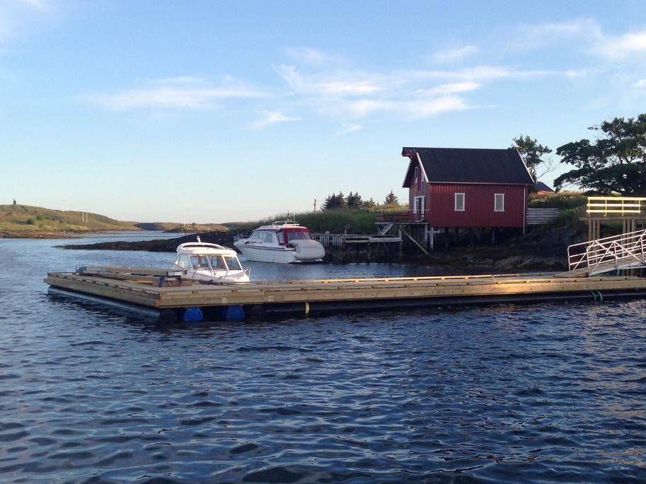

Jon-Kåre Svart 27.Juni.2015 Emnestarter Link til dette innlegget Svart 27.Juni.2015 (redigert) Da har vi fått ut bryggene og fortøyd de sånn passe. Utliggere og landgang er desverre forsinket men vi håper det er på plass i løpet av 14dager Redigert 27.Juni.2015 av Jon-Kåre (see edit history) Sitér dette innlegget Det er lettere med våtslipepapir en rubbing. Det er lettere med et til 2 strøk lakk en polering. Trebåt er ikke mere arbeid Tidligere Båter: 21 fots tresjark m/sabb 22 (Tequila Sunrise) • 23 fots tresjark m/sabb 16 (Neptun) • 17 fots speilbåt i tre med vindskjerm og 25hk yamaha (Gjeld-frid I) Link to post
Jon-Kåre Svart 15.Juli.2015 Emnestarter Link til dette innlegget Svart 15.Juli.2015 Da begynner det å ligne et flytebrygge anlegg. Mangler utriggerne som nå er under produksjon. Søknad som ble laget angående midler til sikring av statlige sikrede friluftsområder på vegne av kommunen til fylkeskommunen ga full utelling så derifra tikket det inn 240 000,- som en del av finansieringen Sitér dette innlegget Det er lettere med våtslipepapir en rubbing. Det er lettere med et til 2 strøk lakk en polering. Trebåt er ikke mere arbeid Tidligere Båter: 21 fots tresjark m/sabb 22 (Tequila Sunrise) • 23 fots tresjark m/sabb 16 (Neptun) • 17 fots speilbåt i tre med vindskjerm og 25hk yamaha (Gjeld-frid I) Link to post

Jon-Kåre Svart 26.August.2015 Emnestarter Link til dette innlegget Svart 26.August.2015 Da er anlegget tatt i bruk, dog uten utriggere som viste seg å være noe feilkonstruert, den flexet 13-15 grader noe som var litt ubehagelig. En har nå hvert der de er laget for modifikasjon og ifølge meldinger derfra fungerer de nå som den skal.neste utfordring nå er å få de fraktet tur/retur Sskålvær/Sandnessjøen Bryggen har de siste ukene med finvær hvert godt besøkt. Her er et bilde fra Skålværdagen og åpning av anlegget Sitér dette innlegget Det er lettere med våtslipepapir en rubbing. Det er lettere med et til 2 strøk lakk en polering. Trebåt er ikke mere arbeid Tidligere Båter: 21 fots tresjark m/sabb 22 (Tequila Sunrise) • 23 fots tresjark m/sabb 16 (Neptun) • 17 fots speilbåt i tre med vindskjerm og 25hk yamaha (Gjeld-frid I) Link to post
