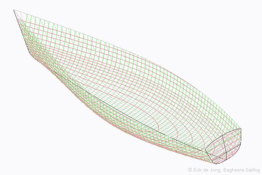

eehgil Startet 15.April.2015 Link til dette innlegget Startet 15.April.2015 (redigert) Er det noen som har lest om båtprosjektet Advnenture 40 (A-40) som ble filosofert frem og som nå kanskje er i ferd med å materialisere seg på "Attainable Adventure Cruising " eller " www.morganscloud.com "? http://www.morganscloud.com/series/boat-design-selection-adventure-40/ Noen som har gjort seg opp noen tanker? Kort fortalt: De synes markedet mangler en egnet, liten, "billig", solid og komfortabel seilbåt for langturseiling. Ut ifra dette har det blitt skrevet noen kriterier og det har etterhvert kommet til en designer som er begynt å lage skikkelige tegninger, og de sier de har flere produsenter som er villige til å bygge båten. Prinsippet blir en solid enkel båt, med fokus på lave driftskostnader. For å holde prisen nede og kvaliteten jevn skal båten serieproduseres i store serier, og det vil ikke være noen tilvalg/opsjoner. Du får båten som den er. Alt som er vanskelig å installere/bygge i etterkant skal være montert. Men ingen ting som enkelt kan monteres av kjøper vil være montert. Det vil si at båten bli levert uten elektronikk, autpilot, kjølekompressor, solcellepaneler osv.. Båten skal bli lang, smal og lett. Volummessig bør den sammenlignes med 34-fotere, ikke dagens 40-fotere. Det er skrevet veldig mye om den i de forskjellige artiklene på siden jeg linket til over. Og det fleste spørsmål som er mulig å stille er spurt og besvart i kommentarfeltene under artiklene, så om noen skulle være interessert er det bare å lese til øyet er stort og vått :-) Mine tanker. Positivt: -En lang og smal båt med lite deplasement. Med fokus på å være komfortabel i sjøen og god på alle kurser, spesielt kryss. -Ekstremt solid konstruksjon, spesielt kjølområdet. -Veldig gjennomtenkt konstruksjon for å unngå lekkasjer gjennom dekk. Røstjern etc.. -Utenpåhengende ror -Rorkult -Glassfiber sprayhood (hard dodger), med skjøtepunkt på taket. -Null treverk utvendig. -Lav pris (relativt). -Høy kvalitet -Overdimensjonert dekksutstyr. -Lettdrevet for motor og seil Negativt: -Kun en skikkelig lugar -Ikke mulighet for skikkelig autopilot (basert på vindror og rorkultpilot). -Fall og reveliner håndeteres på masten, sannsynligvis ikke mulighet for å enkelt forlenge dette til cockpit. I og for seg greit nok med håndtering på masten, men tror de ekskluderer veldig mange kjøpere hvis det ikke blir designet for at det enkelt kan forlenges bak til cockpit. -Fare for at båten blir bygd i amerika, og at interiørdesign ikke vil falle i smak i europa (motsatt virker det å gå veldig bra) -For liten køy i forpigg. I en båt som er så fokusert på å være en langtidsbolig for et voksent par bør det være en køy der man kan sove med hodet forover, og ikke behøve å være akrobat for å legge seg. Konklusjonen min er at hovedtanken er veldig bra, skrogform, soliditet, enkelhet og produksjonsprinsipp. Men jeg tror de har rendyrket innredningen litt for mye. Jeg tror det hadde vært vanvittig mange flere aktuelle kjøpere hvis de hadde beholdt skrogfasongen og hovedprinsippene men gjort resten mer "vanlig", blant annet hatt to skikkelige lugarer. Og dermed langt større sjanse for at prosjektet blir realisert. En slik båt som tåler mye vind og vær med glassfiber sprayhood (hard dodger) vil jeg tro dette hadde blitt en hærlig båt her på nord-vestlandet :-D Jeg synes også de går litt for langt i å påstå at det meste av mindre produksjonsbåter som lages idag er uegnet til langturseiling, det er vel bare å se på hvor mange slike båter som blir brukt til nettopp dette, og hvor bredt de ombord gliser, så er vel det motbevist. Jeg er likevel enig i at det er et marked for en slik båt som er laget med spesielt fokus på ekstra komfortabel og sikker langturseiling (CE A+?) Noen tegninger, jeg tror ikke noe av dette kan ses på som endelig. Redigert 15.April.2015 av eehgil (see edit history) Sitér dette innlegget Link to post

Erik Svart 15.Juni.2015 Link til dette innlegget Svart 15.Juni.2015 Jeg reagerer litt på at man har valgt frampiggen som sovested på en langtur seiler. Min erfaring er at det er bedre å ligge lenger bak i båten. For det første rører det seg vesentlig mindre i sjø lengre bakover i båten, og for det andre er det mindre fukt/temperatur utfordringer lengre bak (ihvertfall på de jeg har sett, tror det har med at det ligger dypere i sjøen) ?. Eneste er motor dur, men det er jo ikke noe problem når man seiler.. Eller blir det merkbart mindre fremtredende forskjeller på frempig og akterlige lugarer ved en 40 foter fremfor 30 fotere som jeg har mest erfaring fra ? Personlig anser jeg meg midt i målgruppa for en slik skute for ett par alene på langtur (om noen år). Gjestesenger i salong anser jeg som mindre problem enn mangel på gode sjøkøyer. Sitér dette innlegget Sometimes I think of how it used to be... R.I.P. Lemmy ,Phil & Eddie Link to post
pacuare Svart 15.Juni.2015 Link til dette innlegget Svart 15.Juni.2015 På båter 45-50 fot er det veldig stor forskjell på lugar foran og bak. Bak kryper du inn i senga, forran er det god gulvplass til å skifte, eget bad, mulig å gå inn fra siden på senga (fra begge sider). Hvis lugar er viktig forstår jeg at eierlugar er foran. Selv foretrekker jeg bak, da vi seiler en del netter og jeg overhodet ikke savner plassen foran. På kryss funger lugar foran veldig dårlig. Gode sjøkøyer er viktig, men dette er løsbart på de fleste båter. Fukt / temperatur opplever jeg som særnorsk, og kan løses med bedre varmeapparat (i varmen er ikke dette ett problem). Eneste i regn er lukene bak under sprayhood, dermed mulig å ha åpne. Motordur er levelig, værre med snakking ute på nattevakta. Løses ved å ha alenevakter. Sitér dette innlegget Link to post
eehgil Svart 15.Juni.2015 Emnestarter Link til dette innlegget Svart 15.Juni.2015 Tanken med at man skal bruke vindror og tillerpilot på langtur er nok god, Men jeg tror båten hadde vært akutell for langt flere hvis man hadde designet inn en mulighet for å montere en skikkelig "under dekk" autopilot. Det burde være mulig hvis man på et vis lager et godt drenert rom, med en spalte der armen til autopiloten passerer gjennom. Det er tenkt at forpiggen skal brukes kun når man ligger i havn eller til ankers. Underveis skal slaongbenkene rigges til sjøkøyer. Argumentet er at den absolutt største andelen av tiden tilbringer man til kai eller ankers, og derfor en det prioritert slik. Jeg mener at man burde ha tenkt litt annerledes og prøvd å fått inn en skikkelig rederlugar lenger akter som skal benyttes både underveis og til kai/ankers. Så kunne forpiggen blitt gjort litt mindre og fungert som gjestelugar. Sitér dette innlegget Link to post
