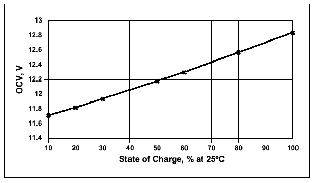

tekniker3 Svart 26.April.2015 Emnestarter Link til dette innlegget Svart 26.April.2015 Her ser du at spenningen gir en god indikasjon på batteriets kapasitet, instrumentet har dette i en tabell og oversetter. Tror instrumentet til 50kr hever båtens wow faktor mer en det koster... Temperatur og belastning spiller en rolle i nøyaktighten. Men hvis jeg hadde 4000kr som en har brukt på et instrument her (For mye penger?) hadde jeg kjøpt 4 batterier heller og 1 billig måleinstrument. https://baatplassen.no/bildearkiv/56/56925/12v.gif Sitér dette innlegget Link to post
