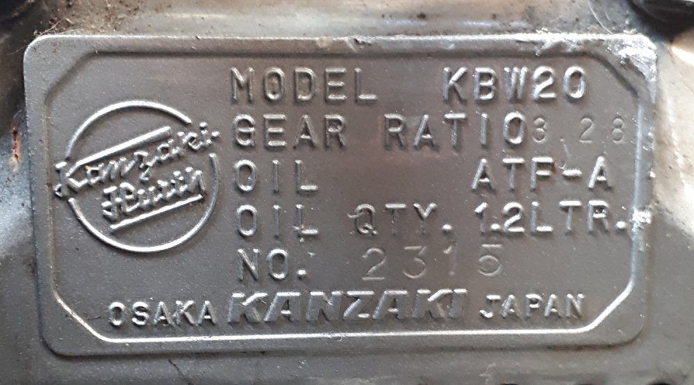

Lars H. Svart 12.Juli.2020 Emnestarter Link til dette innlegget Svart 12.Juli.2020 (redigert) Jeg ser et det i manualet står Dextro ATF 1,2 liter, men jeg kan ikke forstå annet enn at hvilken som helst ATF-olje kan brukes. Hvor jeg handlet sist, husker jeg ikke. På skiltet på min gearkasse (KBW20) står det ingenting om fabrikant, kun ATF-A. Her en link til en tråd om emnet (fra 2007) https://baatplassen.no/i/topic/34711-slitter-med-å-finne-atf-type-a-hydrolikk-olje/ Redigert 12.Juli.2020 av Lars H. (see edit history) Sitér dette innlegget Lars H. Helgesen, "Kapteinen" på Trudelutt (Saga27) med hjemmehavn i Son, Oslofjorden Nettsteder jeg drifter: trudelutt.com oljepionerene.no Skipshunden vår Som Paschuan i Soten sa på 1920-tallet: Ja, inte är jag mätt, men törstig är jag. Link to post

Jonas Svart 12.Juli.2020 Link til dette innlegget Svart 12.Juli.2020 (redigert) På skiltet står det ATF-A. Tror det er en gm-spesifiksjon. Ville holdt meg til den i tilfelle det skulle ha noe med friksjonsbelegget å gjøre og dermed kan kanskje risikere sluring etter en tids bruk, hvis en tilfeldig ATF-olje brukes. Redigert 12.Juli.2020 av Jonas (see edit history) Sitér dette innlegget Link to post

Lars H. Svart 12.Juli.2020 Emnestarter Link til dette innlegget Svart 12.Juli.2020 Husk at dette gearet er en gammel konstruksjon, mitt er fra 1986. Selv vil jeg anta at dagens ATF oljer i hvert fall ikke er dårligere, uavhengig av hvilke bokstaver og tall som legges til. Sitér dette innlegget Lars H. Helgesen, "Kapteinen" på Trudelutt (Saga27) med hjemmehavn i Son, Oslofjorden Nettsteder jeg drifter: trudelutt.com oljepionerene.no Skipshunden vår Som Paschuan i Soten sa på 1920-tallet: Ja, inte är jag mätt, men törstig är jag. Link to post
Terje V Svart 12.Juli.2020 Link til dette innlegget Svart 12.Juli.2020 (redigert) Tenkte også det først, men så leser man at nyere mer syntetiske oljer kanskje har stoffer som.... blah... og så videre. - Gir som plutselig slurer fordi de var avhengige av griseriet og restene av platene som seilte rundt i oljen fordi ingen hadde skiftet olje på åresvis... andre som sier det går helt fint. - jaja, å være ny båteier innebærer nok overdrevne bekymringer en stund :) Tar nok en telefon til lokal forhandler og sjekker om de har ATF-A av et eller annet slag, hvis ikke blir det kanskje ATF-U på biltema, hvis ikke noen kommer med gode erfaringer på noe annet med samme girkasse her :) Redigert 12.Juli.2020 av Terje Viken (see edit history) Sitér dette innlegget Ny eier av gammel båt, profesjonell krisetenker, alltid lav på søvn :) - like lave toner så diesel er perfekt Link to post
bellen Svart 12.Juli.2020 Link til dette innlegget Svart 12.Juli.2020 ATF-A er nok historie for lenge siden. Og det mener jeg på at også ATF II er. Laveste ATF-olej som er å oppdrive i dag er klasse 3. ATF III er kompatibelt både med A og II. Sitér dette innlegget Link to post

Jonas Svart 12.Juli.2020 Link til dette innlegget Svart 12.Juli.2020 Mobil har denne "som anbefales hvor det kreves atf type -A" https://www.mobil.com/nb-NO/passenger-vehicle-lube/pds/gl-xx-mobil-atf-220 Shell Spirax S1 ATF TASA er også en atf-a. Men kanskje de nye oljene er bedre/gode nok. Sitér dette innlegget Link to post
