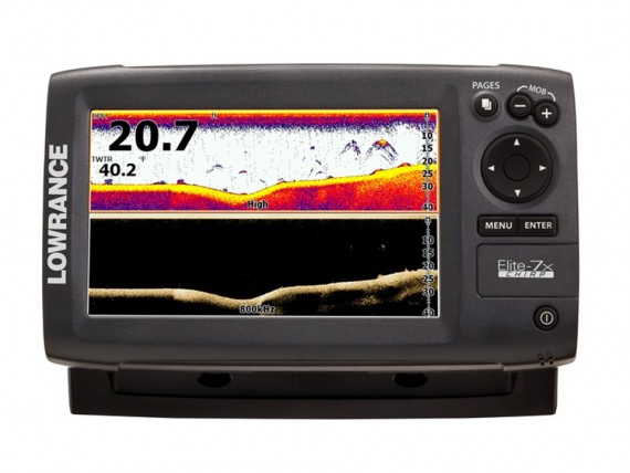

Kaffelars Svart 13.Mai.2015 Link til dette innlegget Svart 13.Mai.2015 Tror dette er bra til prisen, hadde forrige modell uten chirp, god skjerm og mye funksjoner. Stod inne under tak, så vet ikke hvor holdbart det er ute i regn og sol. Slet litt med å finne rett plassering og vinkel på hekksvingeren som følger med, så den beholdt bunntrack over 5-6 knop. Andre med erfaringer på dette loddet? For 1500,- extra får du denne som kombi med innebygd plotter/gps for Navionincs eller C-Map Max-N kart Sitér dette innlegget Link to post
Team Colibri Svart 14.Mai.2015 Link til dette innlegget Svart 14.Mai.2015 Hvis du får en Elite 7x CHIRP til 1500 så løp og kjøp. Det er under butikkens innkjøpspris. ;) Den minste størrelsen får du ned mot 1500. Hva slags dybder ønsker du å se fisk på? Hva slags dybder ønsker du å se bunnen på? Skal du koble til noe annet i nettverk? I prisklassen har du Lowrance Elite CHIRP, Garmin Echomap, Humminbird Helix og Raymarine Dragonfly som de heteste kandidatene. Sitér dette innlegget Team Colibri Link to post

Kaffelars Svart 14.Mai.2015 Link til dette innlegget Svart 14.Mai.2015 (redigert) Hvis du får en Elite 7x CHIRP til 1500 så løp og kjøp.. Colibri dah.. 1500,- ekstra, i tillegg, mer, i prisforskjell fra rent ekkolodd, til kombiversjonen uten 'X' i modellnavnet.om det er i budsjettet og behovet. Hvilken er den varmeste til fiskeleting i saltvann på 40-100m av disse hete kandidatene? Redigert 14.Mai.2015 av Kaffelars (see edit history) Sitér dette innlegget Link to post

Team Colibri Svart 14.Mai.2015 Link til dette innlegget Svart 14.Mai.2015 FCV-627 er et glimrende ekkolodd, men du kan få forbausende like resultater med et Elite forutsatt at giverne er like. På skikkelig dypt vann (100+ meter) holder jeg dog en knapp på Furunoen. Jeg har gjort en test av Elite 5 CHIRP for Hooked.no, regner med at den kommer på nett i løpet av helgen. (Jeg testet kombienheten, altså den med både kartplotter og ekkolodd, men ekkoloddet er det samme uansett.) Skal du se fisk med nogenlunde sikkerhet på 200 meters dyp, holder budsjettet ditt knapt til ekkoloddgiveren. Du får mange ekkolodd meg giver innenfor budsjettet ditt som kan vise bunnen på 200 meter, men fisk vil du se pent lite av. En giver som vil gjøre jobben brukbart er Airmar TM260 som du kan bruke mot både FCV-627 og Eliten, men vi er langt utenfor budsjettet. Skal du først opp i de prisklassene, er CHIRP fullstendig overlegent låst puls når vi snakker om å lete etter fisk. Da utgår i praksis både Eliten og FCV-627. Elite har det samme ekkoloddet som HDS Gen 2, men med færre innstillingsmuligheter. Det er med andre ord alt annet enn lav kvalitet. Sitér dette innlegget Team Colibri Link to post
Team Colibri Svart 14.Mai.2015 Link til dette innlegget Svart 14.Mai.2015 Colibri dah.. 1500,- ekstra, i tillegg, mer, i prisforskjell fra rent ekkolodd, til kombiversjonen uten 'X' i modellnavnet.om det er i budsjettet og behovet. Hvilken er den varmeste til fiskeleting i saltvann på 40-100m av disse hete kandidatene? Sorry, der gikk det vel fort ja. Ekkoloddet er det samme i alle Elite CHIRP, uansett skjermstørrelse. Innenfor budsjettet er det helt klart en slik jeg vil anbefale, og med 40-100 meter som mål en Airmar P66 eller tilsvarende som ekkoloddgiver. Sitér dette innlegget Team Colibri Link to post
