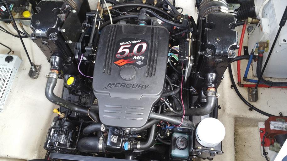

DieselDahl Svart 9.Juni.2015 Link til dette innlegget Svart 9.Juni.2015 Her er et bilde av hvor uttaket er montert på toppen av termostathuset og i sugesiden på sirkulasjonspumpen sitter det her en kobling til retur fra vv bereder. Det vises også en plugg som kan skrus ut og erstattes med en stuss til slangen. Assorterte båtutstyrsbutikker har disse koblingene. Sitér dette innlegget Link to post
