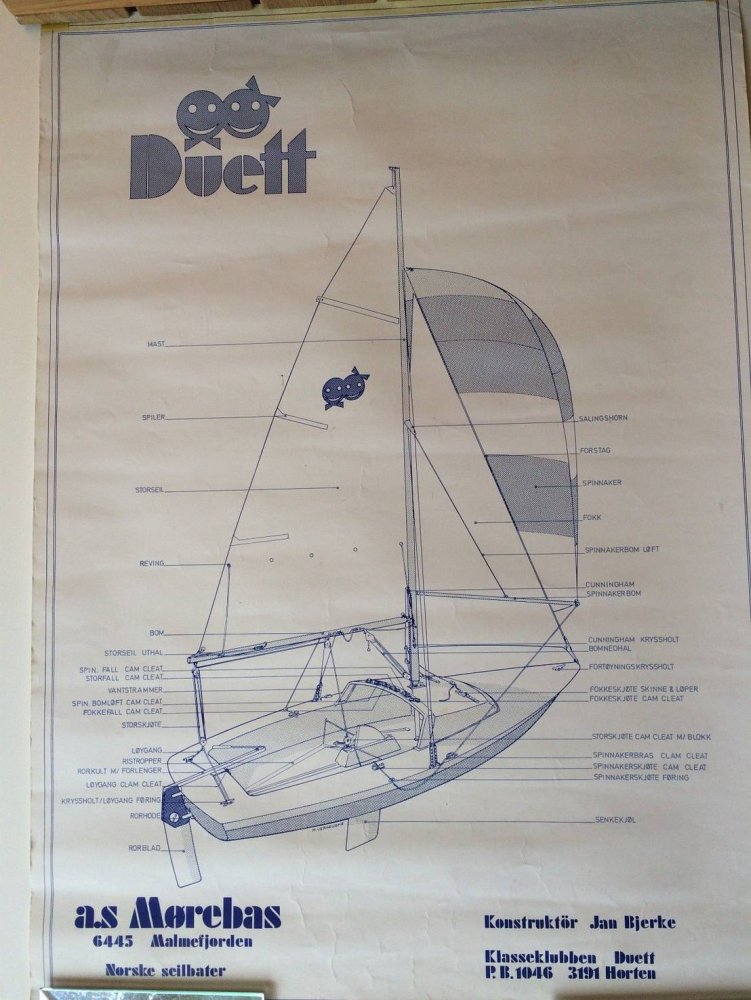

Tussebakken Startet 24.Juni.2015 Link til dette innlegget Startet 24.Juni.2015 Hei, har i dag kjøpt en Mørebas Duett. Noen som har bilder av en ferdig rigget Duett? Lite å finne på nettet av bilder, og jeg vet ikke om alt er inntakt. Sitér dette innlegget Link to post

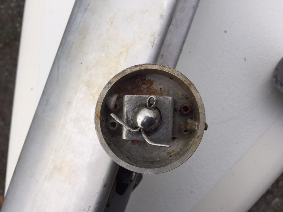

Tussebakken Svart 25.Juni.2015 Emnestarter Link til dette innlegget Svart 25.Juni.2015 Spørsmål 5 På masta er det et feste til noe som jeg ikke vet hva er, men jeg har en mistanke om det kan være et feste til å låse masta når den ligger nede, f eks under transport? kan det stemme? I så fall er det ikke så farlig om ikke dette festet er helt inntakt. Her er festet i orden: https://baatplassen.no/bildearkiv/59/59643/img_6154.jpg Her er festet knekt: https://baatplassen.no/bildearkiv/59/59643/img_6155.jpg Hva er dette staget til? https://baatplassen.no/bildearkiv/59/59643/img_6156.jpg Sitér dette innlegget Link to post
Tussebakken Svart 25.Juni.2015 Emnestarter Link til dette innlegget Svart 25.Juni.2015 Om du bruker iPhone, legg ut bildet når du bruker " fullversjon" av forumet, i stede for versjonen for mobile enheter.. Det velger du nederst på siden. -da har ihvertfall jeg fått det til... Nå fikk jeg det til, måtte via pc-en. Kjenner du til Mørebas Duett? Sitér dette innlegget Link to post

Athene Svart 17.September.2015 Link til dette innlegget Svart 17.September.2015 Til spørsmål 5: Kan "metallstanga" på det siste bildet passe inn i hullet på beslaget på det øverste bildet? Alle master av en viss størrelse har en eller flere salinger, en stang festet på hver side av masten og som er festet i sidevantet i den andre enden og skyver vantet ut fra masten. Ta en kikk på andre seilbåter, så ser du hva jeg mener. Antallet sidevant og salinger kan variere, men prinsippet er det samme... Ut fra bildene vil jeg gjette at du har to sidevant på hver side: Et par som er festet omtrent midtveis opp på masta og ned til et beslag på sidedekket litt bak masta og et par som er festet høyere opp på masta på hver side og som går over salingene før de er festet i sidedekket på hver side... Spørsmål 2: Når jeg ser bildet av mastefestet gjetter jeg på at masta har en gjennomgående bolt i bunnen som passer oppi en av utsparingene i mastefestet. Hvilken av utsparingene du skal velge er noe du må prøve deg fram med når du får seilt båten litt. Masta står bare løst oppi mastefestet, men trykkes jo ned av egen vekt samt vant og stag. Når masta står på et hyttetak som her er det helt naturlig at det har stått en mastestøtte under som overfører belastningen fra hyttetaket og ned i skroget. Om du ikke finner den originale mastestøtta er det ikke vanskeligere enn at du lager en ny av en solid trekloss som passer så godt i lengden at hyttetaket ikke klemmes ned. (Ville vært skeptisk til å seile uten....) Sitér dette innlegget Link to post
