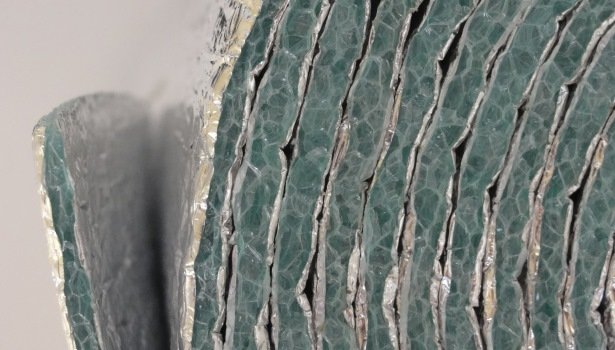

Houselesshome Svart 13.Mars.2020 Link til dette innlegget Svart 13.Mars.2020 SveinHa skrev for 1 time siden: Joda, den er litt dyr men VELDIG god. Klistrer godt og er litt mer fleksibel og sterkere enn annen sølvtape. Ok! Bestilte isolasjonen som har kvit framside, og tilsvarande teip. Satsar på at det blir bra, men tar gjerne tips om det fins gode alternativ til den kvite teipen. Kjøpte berre ein rull, og reknar med det blir ein del kløpp og lim, og truleg meir teip ann tilsvarande lengde på rullen med isolasjon. Ventar i spenning på leveranse, klør i fingrane etter å komma i gong! Sitér dette innlegget Link to post

weedy Svart 13.Mars.2020 Link til dette innlegget Svart 13.Mars.2020 Jeg brukte duct tape delvis på min båt, da jeg gik tom for sølvteip. Fungerte fint det. Low-e fungerer bra mot kulde/varme isolasjon og bølgeskvulp. Ble mye lunere i lugaren Sitér dette innlegget Link to post
Houselesshome Svart 24.April.2020 Link til dette innlegget Svart 24.April.2020 SveinHa skrev On 19.3.2017 at 10.46: Nei, den er vannbasert og lukter lite. Folien er bare på utsiden. Har du hatt kondens eller anna type fukt i seinare tid? Er i full gang med isolering, og har testa med ulike typar lim. Ville i utgangspunktet bruka våtromslim i og med at det ikkje er vannbasert, men det var veldig dårleg/ingen heft. Kontaktlim blei vanskeleg å jobba med grunna alle vinklar og vanskelege plassar (får jo berre ein sjanse til å lime) og brukar no vannbasert golvlim frå Cascoflex. Hadde lekkasje ein stad i båten (ein skrue med for lite sikaflex/tec 7), og her løyste limet seg opp. Er for langt komen i prosessen til å bytte lim, og håpar eigentleg berre på det beste. I verste fall får eg vel gjera alt opp att når limet løsnar som følgje av kondens og liknande. Sitér dette innlegget Link to post

S/Y Emma Svart 28.Januar.2021 Link til dette innlegget Svart 28.Januar.2021 Det er en nokså komplisert bobleplast med tynn aluminium utenpå. Kan ikke begripe at dette skal ha noe særlig støydemping ut ifra hva det er laget av. Har lagt Low-E under dekk i båten, og kan ikke si jeg merker noen forskjell på lyder på dekk før og etter. Kan selvsagt prøve å pakke inn en høyttaler med Low-E og sjekke hvor mye det demper, men tviler sterkt på at det blir signifikant. Dessuten har jeg ikke noen annen isolasjon å sammenligne med. Sitér dette innlegget Følg S/Y Emma på Facebook • Blogg: To år på langtur med S/Y Emma Link to post

Sandebukta Svart 25.Oktober.2022 Link til dette innlegget Svart 25.Oktober.2022 (redigert) Ro-lin skrev 1 time siden: Har noen prøvd å lime på skrogtrekk i vinyl utenpå low-e? Hva ble resultatet, og hvilket lim? Ser flere har spurt, men finner ingen svar. Jeg har gjort det, gikk helt fint! Limte Low-e først med våtromslim (gulv). Når det hadde herdet, limte jeg tradisjonelt skrogtrekk uten skum utenpå isolasjonen. Også det med våtromslim. Satt godt de tre årene jeg hadde båten etterpå. Fare for litt klin i skjøter hvis man ikke er nøye. Vil tro kontaktlim også sitter godt, men det var en fordel å kunne jobbe litt med trekket. Litt negativt: isolasjonen har en ganske ru overflate. Våtromslimet er jo også et litt tykt sjikt. Totalt sett ble det ikke 100% glatt overflate, noen mindre bulker ble det nok. Skrogtrekk er tynt og viser alt. Det var da også en akterkabin med buer og overganger over alt, så jeg forventet ikke prikkfritt resultat. Redigert 25.Oktober.2022 av Sandebukta (see edit history) Sitér dette innlegget Askeladden 14, GH14, Huwa 26, Sagen 30, Joro stål 35, Beach craft 46 Link to post
