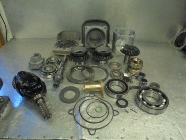

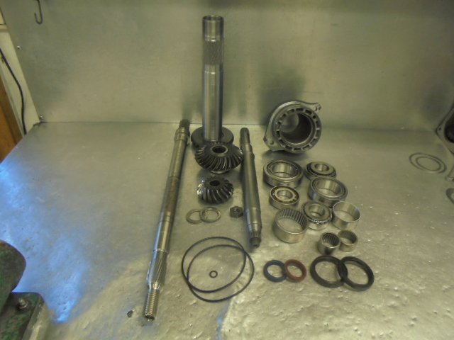

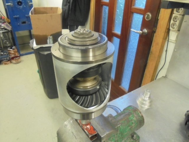

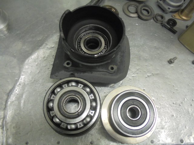

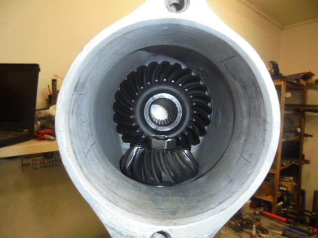

Scand 360 dc Svart 24.Oktober.2022 Link til dette innlegget Svart 24.Oktober.2022 (redigert) Hei. Vil bare sende en anbefaling av firmaet, og spesielt driveren Ingvar. Har et DPH-A drev fra 2005, gått 1300 timer på D6 350hk. Jeg bestemte meg i sommer for å nullstille drevet nå i høst, det er mye belastning på singel drev(båt ca 7000kg) med D6 350hk. Demonterte drev og sende det til Drevservice.no, avtalte med Ingvar at jeg ville ha en full gjennomgang av alle deler i drevet, og alt som var slitt skulle byttes. Fikk tilbake bilder og pristilbud på hele jobben, her skulle alle lager og tetninger byttes, i tillegg var propellakselen skjev og div andre ting. Jeg gikk for full pakke, og drevet blir nå som som nytt å regne. Fikk bilder av oppbyggingen av drevet, og god service underveis. Kan anbefale dette firma på det varmeste. Redigert 24.Oktober.2022 av Scand 360 dc (see edit history) Sitér dette innlegget Link to post

Scand 360 dc Svart 24.Oktober.2022 Link til dette innlegget Svart 24.Oktober.2022 Chiefengineer skrev 1 time siden: Dette stemmer godt med mitt inntrykk av firmaet, fint å høre. Det er jo stort sett kun denne de arbeider med så da må man vel kan kalle de for eksperter. Drevet ditt representerer nok sikkert et ganske gjennomsnittlig DPH-drev med hensyn på tilstand/gangtimer. Går det an å spørre hva du antar jobben kommer på i kostnader for en slik totalgjennomgang/fornying? Var tennene på tannhjulene i vinkelgearet i undervannshuset i en slik forfatning at de blir benyttet videre eller byttes disse? Ja alle tannhjulene blir benyttet videre, de var i god stand. Det som dro opp litt på kostnadssiden, var at propellaksel måtte byttes med ny, og knute universalledd ble byttet med et brukt som var vesentlig bedre en mitt. Ser man bort fra disse to elementene, kommer hele pakka på ca 43 lapper. inkl frakt Sandefjord- Ålesund tur/retur. Da er det brukt 1,5 time på demontering og bilder, og 17 timer på oppbygging, ny shimkalkulasjon, sandblåsing av kontaktflater mot kon og rengjøring av hus. Drevet blir også trykk, vakuumtestet, fylt med olje og kjørt i benk. Sitér dette innlegget Link to post
