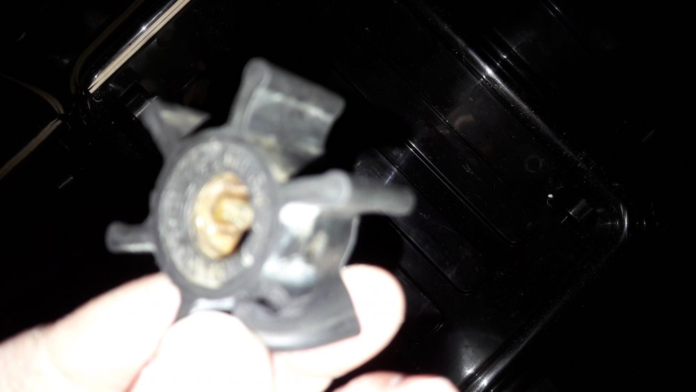

Jonette Svart 15.Juni.2018 Link til dette innlegget Svart 15.Juni.2018 (redigert) Fikk en påminnelse i dag at det kan være lurt å skifte impeller etter produsentens anbefalinger... Drivremma til sjøvannspumpa var også nesten røket tvers av på 2 steder Dette er en Yanmar 3YM30 som er i sin 12. sesong og gått ca. 1000 timer. Impeller har vært skiftet en gang, husker ikke når.. Antagelig er den 6-7 år gammel, original del. Redigert 15.Juni.2018 av Jonette (see edit history) Sitér dette innlegget /MS Link to post

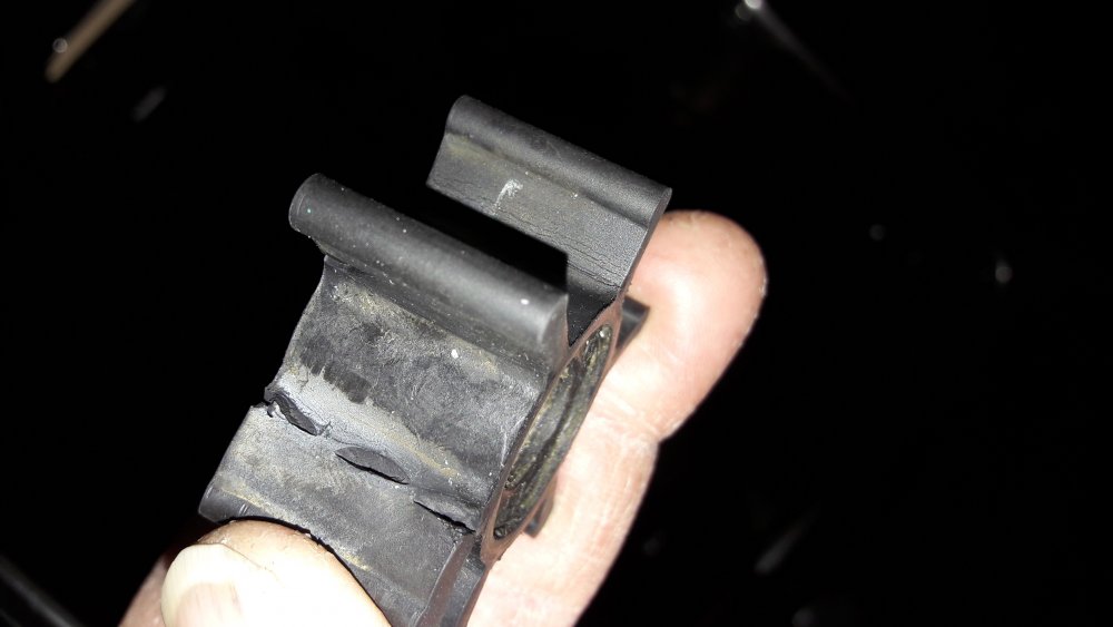

leopard Svart 20.Juni.2019 Link til dette innlegget Svart 20.Juni.2019 Slik var min etter 2 år men mistenker og la den stå i samme stilling hele vinteren ikke er heldig. Det samme skjedde med den jeg byttet etter 2 år også, så nå bytter jeg årlig. VP D2. 40 Sitér dette innlegget Link to post
