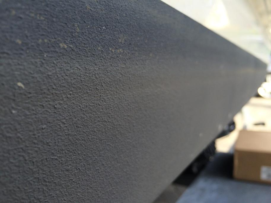

Hardtop Svart 26.September.2015 Emnestarter Link til dette innlegget Svart 26.September.2015 Da er båten på land, og jeg har tatt en titt under. Bunnstoffet har en temmelig grov struktur, så jeg kommer nok til å ta en jobb der med å pusse det ned noe. Noen som har tips til hvordan jeg skal påføre nytt strøk glattest mulig? Hva med å tynne bunnstoffet litt? Sitér dette innlegget Link to post
000 Svart 26.September.2015 Link til dette innlegget Svart 26.September.2015 vel om du skal pusse så bruk vann. masse vann slipestøvet av bunnstoff er mildt sagt heilt jævlig. Sitér dette innlegget Link to post
Luco Svart 8.April.2016 Link til dette innlegget Svart 8.April.2016 Hva ble reultatet? Sitér dette innlegget Link to post
alfaalfa Svart 9.April.2016 Link til dette innlegget Svart 9.April.2016 Bruk rull til lakk, med kort bust, og du kan påføre med noe tunning, det er vel 5% som er grensen. Men om du bruker tynnfilm bunnstoff som Hempel Glidespeed/Waterglide eller International VC17 slipper du å tynne. Denne ruglete bunnen tar fort noen knop! Selv om bilde er vanskelig å vurdere det ut fra ser dette ikke bra ut på en båt som skal gå over 20 knop. Den viktigste flaten å få glatt er den delen som treffer sjøen først under fart. Om du trimmer rett så skal vannet treffe skroget ca midt på skroget i lengderetning. Slip fra noe foran midt på skroget og så halve resterende skrog bakover med (dvs ca 1/4 av skroget fra midt i mellom baug og hekk og til mellom midt på og hekk). Sitér dette innlegget Link to post
trulsant Svart 9.April.2016 Link til dette innlegget Svart 9.April.2016 Har malt litt med maling inne i huset de siste ukene, og med rull får en en appelsinhud-struktur, uansett nesten. Med pensel får en stripestruktur.... Med en fordriver etter en rulle så blir det glattest. Teknikken jeg brukte for å få glattest mulig på listemaling, er rulle på lite område av gangen, så dra kjapt og lett over med fordriver (myk/bred pensel), og deretter fortsette. Er vel dette som er teknikken med lakkering av trebåter også, i tillegg til pussing mellom lagene. Til raskere malingen eller bunnstoffet tørker, jo mindre områder kan en ta mellom hver utstrykng med fordriveren, ellers blir det sticky... Min erfaring fra hjemmefronten og maling iallefall... TA Sitér dette innlegget Link to post
Hardtop Svart 25.Mai.2016 Emnestarter Link til dette innlegget Svart 25.Mai.2016 Bare for å svare på mitt eget spørsmål her. Fant ut at årsaken til laber topphastighet var for mye struktur i bunnstoffet. La merke til at det var rullet på med veldig ru overflate, så jeg brukte en times tid og pusset over med 320 papir på skaft. Nå oppnår jeg 43+ knop og 5900-6000 o/min med full bensin- og vanntank. :-) Sitér dette innlegget Link to post
