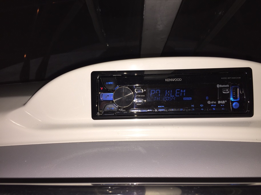

Monterte nu Kenwood stereo i dag. Var enkelt når jeg først hadde skjønt prinsippet
Ut med gammel stereo på 10 minutter
Så var det kobling av 3 ledninger.

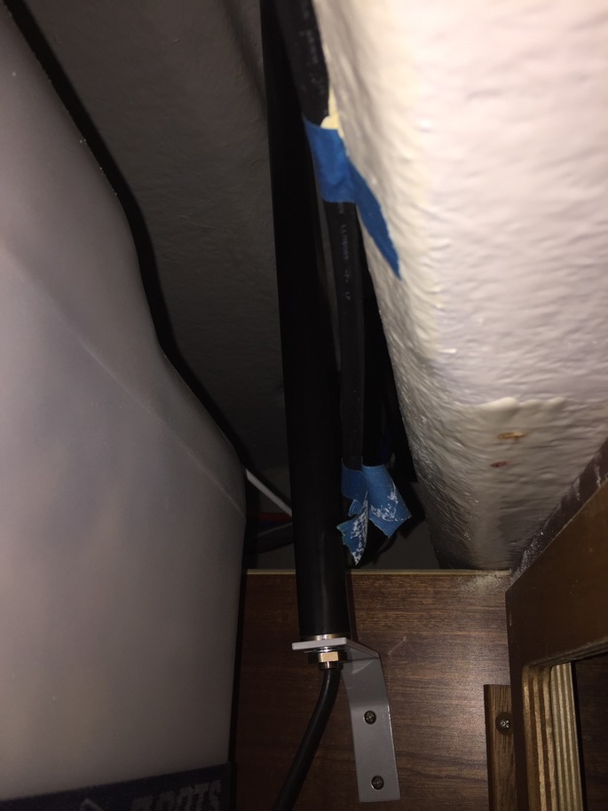

Som vanlig i båt er det kabeltrekking som tar tid om det skal gjøres skikkelig.
bilde
bilde
Kabling: byttet ut blå teip og løse kabler med stripsholdere og strips. Bunta 5 kabler som lå løst omkring

Ferdig
