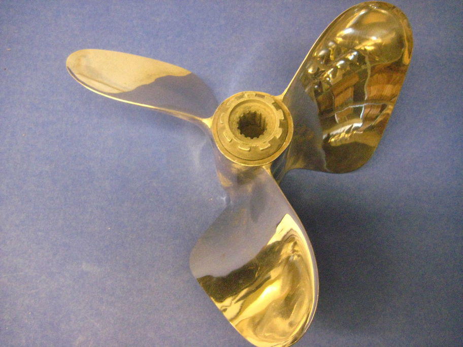

her en i 24" men finnes de også i 26" ?
ser det ligger noen der i 14,5x28"  - kan de brukes?
http://www.ebay.com/itm/OMC-Johnson-Evinrude-Raker-Propeller-13-5-X-24-/131579213102?hash=item1ea2bb752e&vxp=mtr
Dette er en såkalt chopper propell (ikke en cleaver). Denne typen propell gir deg godt med baugløft, men det passer vel til ditt skrog som ikke har stepskrog/ventilering av skroget. Og ettersom den ikke løfter hekken så mye kan det bli en mer stabil båt å kjøre med denne. Mens en cleaver løfter hekken, som kan vi mer vår flate i baugen, og nervøs gange fordi det er hekken som løftes og dermed smalere våt flate bak i båten i fart.
For å være mer sikker på anslag om pitch, kan det være lurt å testkjøre med en vanlig propell. Få noen tall for hva du får av fart med ulike turtall for å ha som utgangspunkt for å regne deg over til pitch på en cleaver/chopper. Det betyr ikke så mye om den er i feil pitch så lenge det er en uskadet propell slik at pitch er nogenlunde riktig.

Takk for gode innspill! Denne propellen var ikke store investeringen, men tipper at stålpropellen som nåværende sitter på motor (Har ikke tall på denne enda men pitch er garantert for lav ifh til topphastighet) vil være først ut, deretter tester jeg denne. I værste fall selger jeg begge propellene og kjøper noe utifra den dataen jeg får samlet av dette. Er litt gira på å teste ut en mer vanlig type propell som en raker/laser etc også bare for å se hvordan karakterestikk det vil gi ifh til en chopper eller cleaver.

Jeg endte på en semicleaver av typen SRX (Silver streak) i førsteomgang, da den passer rett på den eksiterende 13 splines-akselen, selv om stigning ikke er som ønsket 13 3/4x 23 så skal det være en egnet propell til skroget og motoren( ble spesifikt laget for v4 omc). Kom over en veldig billig i god stand så da ble det den.
