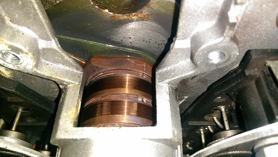

mateco Svart 1.November.2015 Link til dette innlegget Svart 1.November.2015 Iht bildet ditt så ser det ut for at du har en to-polet dynamo med to ekstra tilkoblinger i tillegg til ladeuttak for pluss og minus. Det er derfor stor sansynlighte for at de sktra tilkoblingene er henholdsvis ladelampeuttak(D+/61) og turtelleruttak(W). Problemet du beskriver kan være slitte kull-børster på slepering til rotoren i dynamoen. - Løsne dynamo og huk av dens drivreim fra motoren. - Slå på motorens tenning slik at ladelampen lyser. - Snurr på dynamoens reimhjul og samtidig registrer om ladelampen blinker, eller er ustabil. Hvis den blinker eller er ustabil så mister børstene kontakt med rotorens sleperinger, og det er stor sjanse for at børstene er nedslitte og må skiftes ! Bjørn Sitér dette innlegget Jo mere man lærer jo mere kunnskap får man om hva man ikke vet !! Link to post

Furu Svart 27.November.2015 Emnestarter Link til dette innlegget Svart 27.November.2015 børstene er der ihvertfall Sitér dette innlegget Furuholmen & Scheen 1962 , Tornado 540 rib 2002 Skipsvrak i norge på google. Furuholmen28.com Link to post

mateco Svart 27.November.2015 Link til dette innlegget Svart 27.November.2015 (redigert) har lagt til merke hoppende turteller i det siste. er ikkje turteller koblet direkte til dynamo ? lading er stabil under gange. motor er fra de siste tmd31a som kom ut , 89-90. alt ser fast ut. ingenting løst.. Utifra bildet over så mistenker jeg at du bruker en to-polet dynamo på en en-polet motor. Isåfall må den grove minuskabelen fra dynamoen være tilkoblet motorblokka (evt. direkte på minus batteripol), og bildet over viser muligens en slik tilkobling. Det kan være at du har dårlig kontakt i forbindelsen til blokka. Følg den grove minuskabelen fra dynamoen og se om det er den du har bilde av, evt. en annen tilkobling til motorblokk. Skru løs og rens godt tilkoblingen slik at du er sikker på at du har skikkelig kontakt med motorblokka. Bjørn Redigert 27.November.2015 av mateco (see edit history) Sitér dette innlegget Jo mere man lærer jo mere kunnskap får man om hva man ikke vet !! Link to post

mateco Svart 27.November.2015 Link til dette innlegget Svart 27.November.2015 Du har en to-polet dynamo og oljetrykkssensor er to-polet, men så har du denne kabelen som er koblet til motorgods (ref.bildet)! Er det et to-polet system, gjort om til en-polet, eller er det et en-polet forsøkt gjort om til to-polet? Finn ut om du i utgangspunktet har en-polet eller to-polet system ! Hvor er hoved minuskabel fra batteri koblet? Er den koblet til egen isolert terminal på startmotor, eller er den koblet til motorgods? Om den er koblet til isolert terminal på startmotor; Er det da en egen tjukk kabel derifra til motorblokk?(ref. ditt innlegg #21) Hva med de øvrige sensorer og stopp-solenoid. Er det to-kablers sensorer, eller er der enkelte med bare en kabel? ?? Bjørn Sitér dette innlegget Jo mere man lærer jo mere kunnskap får man om hva man ikke vet !! Link to post
