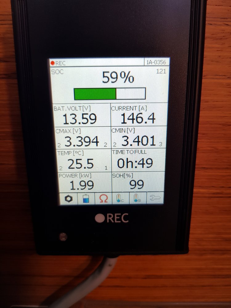

Framtia Svart 31.Juli.2018 Link til dette innlegget Svart 31.Juli.2018 Mitt Winston 300ah/REC/Balmar165a har fungert uten problemer i hele sommer. Tre uker med mye seiling gjennomført uten å lade noen gang i gjestehavn underveis. Var en dag vi kjørte motor en snau time ekstra for ladingens del. Ingen solceller eller vindgenerator. Sitér dette innlegget Seiling - den dyreste måten å reise gratis.... Link to post
