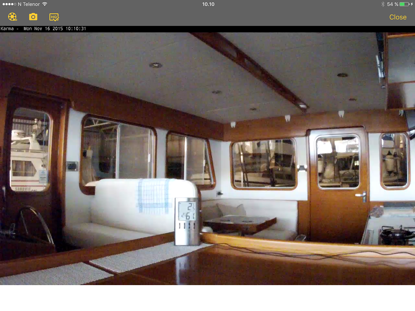

sap_2000 Svart 16.November.2015 Link til dette innlegget Svart 16.November.2015 Uff. Kjedelig med "besøk" men godt det ikke gikk verre. Dette er en av mine bekymringer ved vinteropplaget. I fjor var det "besøk" i flere båter rundt vår, men heldigvis slapp vi unna. Så i år ville jeg har en mulighet for å overvåke båten og få alarm om noe skjer. Fikk anbefalt et kamera av en kompis som er dyktig IT mann. Det ble et Axis 1034-W IP kamera. http://www.ps.no/axis-m1034-w-wireless-network-camera/cat-p/c/p4895651 Den har bl.a PIR sensor (bevegelsessensor som på en alarm) i tillegg til at den kan trigges på lyd, bildebevegelse i soner man definerer og så videre. Man kan så lage "regler" for hva som skal skje når de forskjellige parameterene trigges. Man kan skru på en relativt kraftig LED lampe, spille av egendefinert lydvarsel, få Mail med bilder, video osv. Hvor sensitivt og hvor mange bilder, hvor lenge lys skal stå på/ blinke osv setter man selv. Har også inngang for ekstern sensor (krets som åpnes/ lukkes) som kan være hva som helst. Er vel bare fantasien som setter grenser. Kan også settes opp med app som man kan gå inn å se på når man har lyst fra mobil og nettbrett. Bakdelen er at å sette opp noe slikt fra grunnen av så det kan styres utenfra krever mer IT kunnskap enn de fleste jeg kjenner har inkludert meg selv besitter. Men når det først er opp å går er det rimelig enkelt å gjøre endringer, stille følsomhet på sensorer osv. PIR sensoren tar bevegelse og vil da trigge om noen først kommer seg inn. Bildebevegelse kan stilles slik at det trigges allerede om noen stiger ombord i aktercockpiten og forstyrrer bilde. Vil anta at evt "besøkende" føler det ubehagelig om de går ombord i en båt og det umiddelbart blir lyd og flombelys på innsiden og vil tenke seg om 2 ganger før de setter brekkjernet i døra... Og skulle de likevel bryte seg inn og smashe kameraet er allerede mange bilder sendt. Også lurt å sette opp TV/ videoovervåknings skilt. Slike får man kjøpt på Clas'ern blandt annet. Jeg har satt opp en enkel ute/ inne temp måler i synsvidden for kameraet som på bildet under Når man først har en router som står å går i båten muliggjør det å sette inn en internet-værstasjon. Jeg skaffet meg en Netatmo værstasjon så jeg kan følge med og også bla i historiske data. Inne-delen har faktisk også lydmåler, så man ser enkelt på grafen om det har vært aktivitet på en ellers still opplagsplass om natta for eksempel. Netatmo har app til iPhone og iPad bl.a i tillegg til at man kan gå inn med en nettleser så lett å følge meg. Man kan også sette varsel på temperatur og andre forandringer som luftfuktighet osv. Et par bilder fra iPad appen Og slik ser det ut fra en nettleser føler meg litt roligere nå med dette oppe å går, men man vet jo aldri. Sitér dette innlegget Mvh. SAP Link to post

VirtualMe Svart 16.November.2015 Emnestarter Link til dette innlegget Svart 16.November.2015 Takk for dine tips og erfaringer SAP. Bra tips det kameraet, men godt er det i mørke? Er nok som dere er inne på her, viktig med noe som trigger og gir uønsket oppmerksomhet raskt. Samtidig hadde det vært fint med mulighet for visuell inspeksjon, og at dette aller helst hang sammen. Sitér dette innlegget Link to post
sap_2000 Svart 16.November.2015 Link til dette innlegget Svart 16.November.2015 Kameraet har en relativt kraftig LED lampe som gir flomlys inne i båten. Kan skrus på manuelt også om man vil ta en kikk i båten eller la den ha lys en periode. Kan også stilles inn etter et tidsskjema. Bildebevelgesen om noen beveger seg på utsiden kan trigge hva man måtte ønske. Lys på, strobing, lydvarsel, Mail osv. Om det er bekmørkt ute så vil en tjuvradd med en lommelykt utenfor lett trigge bildeforandring med riktig innstilling. Kan trigge på lydforandring også. Kriteriene for hvor høyt/ lenge osv setter man selv. Sitér dette innlegget Mvh. SAP Link to post
