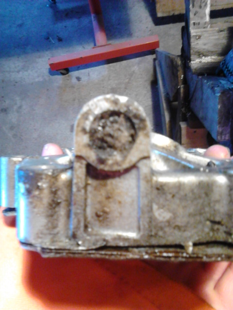

sebba2 Svart 8.Desember.2015 Emnestarter Link til dette innlegget Svart 8.Desember.2015 Vel det er ikke en "fin stråle" for å si det sånn. Det renner bare litt ujevnt hele tiden.. Bilde: https://baatplassen.no/bildearkiv/50/50693/1145cf02-f998-48c5-83af-fcc0f9bdb748.jpg Har ikke mulighet til video/bilde mens motoren går, da undervannshuset er på kjøkkenbordet for service. Impelleren som sto i fra før ser NY ut, ingen cracks mm. Men tenker at kanskje dette har noe med termostaten og gjøre, kanskje at vannet blir høyt nok i mengen til at det kommer ut i "avløp", som gir tegn til det?? Sitér dette innlegget -Today Is Another Smoke Some Cigarettes, Spend Some Money And Drink Some Caffeine Day Today.. -Phil Harris Link to post
Lazyjack Svart 8.Desember.2015 Link til dette innlegget Svart 8.Desember.2015 kanskje at vannet blir høyt nok i mengen til at det kommer ut i "avløp", som gir tegn til det?? Hmm, ikke helt enkelt å skjønne hva du mener med dette. Bildet var vel heller ikke direkte sylskarpt men kanskje noen andre her får mer utav det. Sitér dette innlegget Link to post
sebba2 Svart 8.Desember.2015 Emnestarter Link til dette innlegget Svart 8.Desember.2015 Mente at kanskje termostaten ble overfylt og alt vannet ikke kom ut fort nok? Og da kommer vannet ut der under blokka. Beklager at bildet er dårlig men en ser jo hvor vannet kommer ut. Noen andre som har tips? Sitér dette innlegget -Today Is Another Smoke Some Cigarettes, Spend Some Money And Drink Some Caffeine Day Today.. -Phil Harris Link to post

Diddn Svart 13.Desember.2015 Link til dette innlegget Svart 13.Desember.2015 Det skal ikke komme vann ut av røret på toppen nei. Det skal komme ut fra stammen eller i underkant av motorblokken utenfor motor med dekselet på. Kan tyde på at kjølekanalen er sprekt/hull i. Sitér dette innlegget Link to post

Diddn Svart 17.Desember.2015 Link til dette innlegget Svart 17.Desember.2015 Det vil si at du må bytte toppen før du kan bruke motoren, ellers vil det samle seg vann og salt rundt motorblokken som igjen vil føre til korrosjon. Vet ikke om du klarer å reparere den gamle toppen men mest sannsynlig må den byttes dessverre. Sitér dette innlegget Link to post

sebba2 Svart 27.Desember.2015 Emnestarter Link til dette innlegget Svart 27.Desember.2015 Da har jeg en ny oppdatering. Idag tok jeg av toppen på motoren. Ble ganske overassket?. Toppen så rimelig jævelig også. Så jeg gjorde dette reint og begynte å feilsøke lekkasjen.Det var enden på vanntunellen i topplata som var blitt om til kjeks?. Så jeg vippa ut den med et flattjern. Så lagte jeg en ny "propp" av mykplast. Etter mye finpussing passet den og glei inn med hammerdunking. Toppakninga så også forjævelig ut, bestilte ny på ebay. Møtte også på noen ubehagelige opplevelser..blandt annet: Ny oppdatering imorgen. Sitér dette innlegget -Today Is Another Smoke Some Cigarettes, Spend Some Money And Drink Some Caffeine Day Today.. -Phil Harris Link to post
