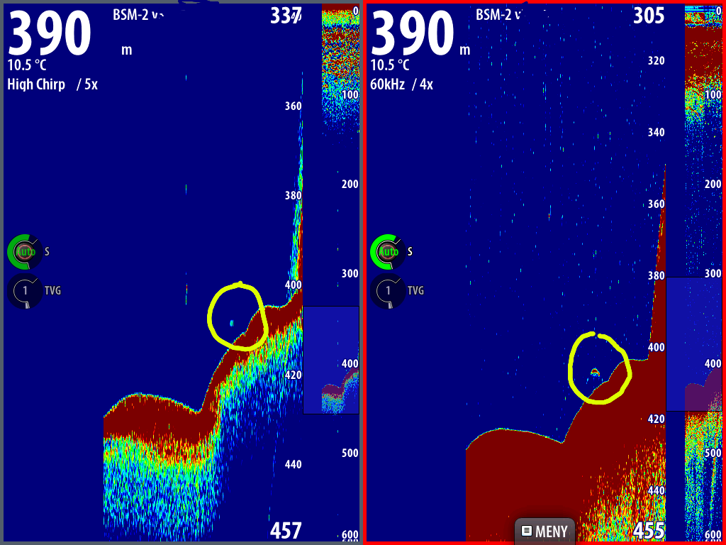

Litt dypere kanskje?
Ja, for all del. Men jeg for min del fisker ikke på dypere enn 10m uansett, og slik er det vel for mange av oss. Og da funker det greit med innvendig svinger. Man ser fisk og bunnforhold rimelig greit I alle fall ned til 100m om man gjør det rett. Men det er vel ingen som tviler på om gjennomgående svinger er bedre eller ei. Min påstand er bare at innvendig svinger ofte er mer enn godt nok for de fleste av oss...
