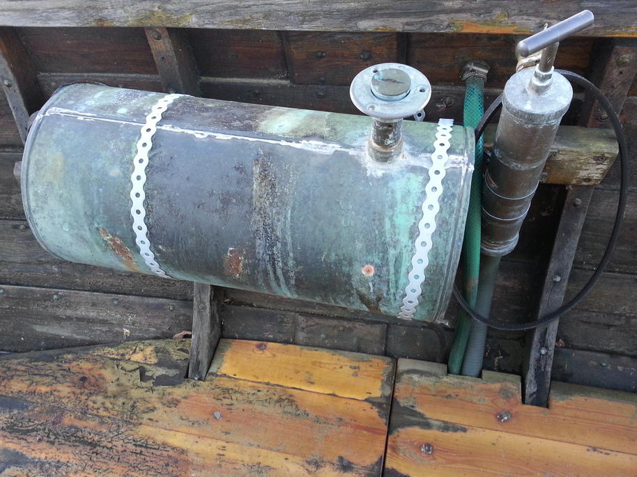

båt 45 Svart 19.Januar.2016 Link til dette innlegget Svart 19.Januar.2016 før i tiden brukte de to tanker en med traktor bensin og en med 98 oktan startet motoren med 98 okt slo så over til traktor bensin som var billigere slo så over til 98 okt litt før de stoppet motoren slik att den skulle være lett å starte igjenn derfor er det to tanker Sitér dette innlegget Link to post

Davy Jones Svart 19.Januar.2016 Emnestarter Link til dette innlegget Svart 19.Januar.2016 før i tiden brukte de to tanker en med traktor bensin og en med 98 oktan startet motoren med 98 okt slo så over til traktor bensin som var billigere slo så over til 98 okt litt før de stoppet motoren slik att den skulle være lett å starte igjenn derfor er det to tanker Takk for svar. Der lærte jeg noe nytt. Jeg var overhode ikke klar over at det var noe som het traktorbensin. Har det noe for seg å pusse disse tankene blanke igjen, eller bør dem være som dem er? :) Sitér dette innlegget Mvh: Davy Jones Link to post

båt 45 Svart 20.Januar.2016 Link til dette innlegget Svart 20.Januar.2016 jeg ville ha fjernet den synlige tanken for å få mer plass har ikke behov for to tanker . men velger du å ha to kan den bli veldig fin hvis du pusser den og gir noen strøk klarlakk :) Sitér dette innlegget Link to post

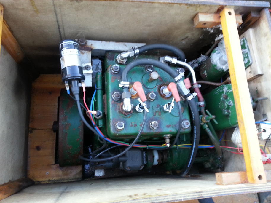

Treskolars Svart 22.Januar.2016 Link til dette innlegget Svart 22.Januar.2016 Går din motor like fint ? Sitér dette innlegget Link to post
Davy Jones Svart 22.Januar.2016 Emnestarter Link til dette innlegget Svart 22.Januar.2016 Går din motor like fint ? Det veit jeg ikke enda. Jeg har nettopp fått båten og nå står den på land. I følge han jeg fikk den av så går motoren godt. :) Sitér dette innlegget Mvh: Davy Jones Link to post
Dinamo Svart 23.Januar.2016 Link til dette innlegget Svart 23.Januar.2016 GRATULERER med FLOTT båt!! Hvis ikkje augene bedrar meg, når eg ser desse bildene, er denne motoren din utstyrt med batteritenning, uten å ha fått dynamo. Dette betyr i so fall at den bruker av strømmen i batteriet for å vera i gang, og kan stoppa på grunn av for lite strøm. Eg trur eg ville vurdert ei strømforsyning i form av dynamo eller dynastart, i alle fall tatt det med i tegning av ny motorkasse, slik at der er plass til dette. Slik det no er, er du fullstendig avhengig av landstrøm. Magne Sitér dette innlegget Link to post
MOW Svart 23.Januar.2016 Link til dette innlegget Svart 23.Januar.2016 GRATULERER med FLOTT båt!! Hvis ikkje augene bedrar meg, når eg ser desse bildene, er denne motoren din utstyrt med batteritenning, uten å ha fått dynamo. Dette betyr i so fall at den bruker av strømmen i batteriet for å vera i gang, og kan stoppa på grunn av for lite strøm. Eg trur eg ville vurdert ei strømforsyning i form av dynamo eller dynastart, i alle fall tatt det med i tegning av ny motorkasse, slik at der er plass til dette. Slik det no er, er du fullstendig avhengig av landstrøm. Magne Jamen en dynamo behøver han da slett ikke å investere i for han kan jo bare sveive den i gang - magnet tenning (som jeg selv gjør med min Sleipner). Men en god investering vil være en automatisk lensepumpe og den vil selvsagt bruke strøm fra batteriet så ... enten opladning fra land eller altså en dynamo (som Magne foreslår) bør nok vurderes. Automatiske lensepumper er en riktig god ting som ikke koster noen formue (sjekk Biltema) - kjøpte en ekstra nå her så jeg vil ha 2 når Snekken skal på vannet til våren. Så får jeg håbe at 2 er nok Sitér dette innlegget Link to post
