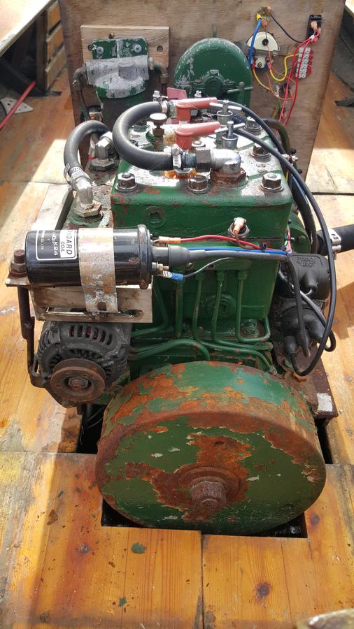

MOW Svart 24.Januar.2016 Link til dette innlegget Svart 24.Januar.2016 Hvis eg tolker bildet av den motoren rett, so har den ei magnettenning som er ombygd til batteritenning, og der er utvilsomt ein coil plassert på den motoren. Dermed skal det vera heilt greit å sveiva i gang, men der må vera strøm på batteri for at den skal starta og gå. Men den kan vel ikkje starta meir på magnettenning uten ombygging (ny magnet). Vel - jeg har tolket det slik at den både kan startes enten med batteri/coil eller med håndsveiven (magnet). Men for all del hvis han setter inn en elektrisk pumpe så trenges det jo strøm - uansett. Min fetter kastet dog ut det elektriske tenningssystem og fortsatte med håndsveiv/magnet så sin Marna, men hvis magneten er ferdig, så går det jo ikke. Uansett, ville jeg sjekke om den kan startes med sveiven eller om det kreves elektrisitet, Sitér dette innlegget Link to post
Dinamo Svart 24.Januar.2016 Link til dette innlegget Svart 24.Januar.2016 Vel - jeg har tolket det slik at den både kan startes enten med batteri/coil eller med håndsveiven (magnet). Men for all del hvis han setter inn en elektrisk pumpe så trenges det jo strøm - uansett. Min fetter kastet dog ut det elektriske tenningssystem og fortsatte med håndsveiv/magnet så sin Marna, men hvis magneten er ferdig, så går det jo ikke. Uansett, ville jeg sjekke om den kan startes med sveiven eller om det kreves elektrisitet, skjønner. Vi har tolka bildet på kvar sin måte, og berre ein av oss har rett. Eg vil dog tru at om der vert fleire spørsmål rundt dette med motor, so kjem her bedre bilder av korleis den ser ut. Magne Sitér dette innlegget Link to post

Davy Jones Svart 25.Januar.2016 Emnestarter Link til dette innlegget Svart 25.Januar.2016 skjønner. Vi har tolka bildet på kvar sin måte, og berre ein av oss har rett. Eg vil dog tru at om der vert fleire spørsmål rundt dette med motor, so kjem her bedre bilder av korleis den ser ut. Magne Hei. Jeg skal ta av hele motorkassa og ta noen flere bilder av motoren så fort jeg drar opp til Hedmarken igjen. :) Sitér dette innlegget Mvh: Davy Jones Link to post

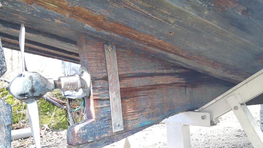

Davy Jones Svart 30.Mars.2016 Emnestarter Link til dette innlegget Svart 30.Mars.2016 Hei igjen, folkens..og vel overstått påske. Da har jeg omsider fått giggen ned til Fredrikstad og jeg har gjort min første inspeksjonsrunde av båten. Som fersk trebåtentusiast så er jeg noe usikker på de nederste bordgangene. Når jeg tok av dørkplatene så var båten fylt med vann så den holdt ihvertfall på vannet, men jeg synes ikke det ser så bra ut. Derfor legger jeg ut noen bilder av dette. Hva mener dere? Bordgang akter høyre side. Flere av bordgangene ser slik ut. Baug høyre side. Baug venstre side. Holder fint på vannet. Sitér dette innlegget Mvh: Davy Jones Link to post
Davy Jones Svart 30.Mars.2016 Emnestarter Link til dette innlegget Svart 30.Mars.2016 (redigert) skjønner. Vi har tolka bildet på kvar sin måte, og berre ein av oss har rett. Eg vil dog tru at om der vert fleire spørsmål rundt dette med motor, so kjem her bedre bilder av korleis den ser ut. Magne Da har jeg fått tatt noen bilder av motoren. Motoren har en dynamo. Den er tilkoblet men det er ikke noen dynamoreim på den..heller ikke noe reimspor i svinghjulet eller reimhjul å se. Motoren skal ut for å få en full gjennomgang av en profesjonell. Redigert 30.Mars.2016 av Davy Jones (see edit history) Sitér dette innlegget Mvh: Davy Jones Link to post
index Svart 30.Mars.2016 Link til dette innlegget Svart 30.Mars.2016 Motoren så da ryddig og grei ut den! Dynamoreim legger du rett på svinghjulet, mange som har det sånn. Burde funke. Sitér dette innlegget "First they ignore you, then they ridicule you, then they fight you, then you win." - Mahatma Gandhi Link to post
Dinamo Svart 30.Mars.2016 Link til dette innlegget Svart 30.Mars.2016 At der ikkje er reimspor i svinghjulet, bekymrer ikkje. Reima får uansett so stor anleggsflate at den får nok "hold" til å driva dynamoen. Eg vil sei at det er berre å kjenna på reimskiva, om dynamoen går lett rundt, og so finna ei passe reim og legga den rundt svinghjulet. Sitér dette innlegget Link to post

Davy Jones Svart 31.Mars.2016 Emnestarter Link til dette innlegget Svart 31.Mars.2016 Motoren så da ryddig og grei ut den! Dynamoreim legger du rett på svinghjulet, mange som har det sånn. Burde funke. Det ligger en reim løst i båten, så den har nok blitt brukt til og legges rett på svinghjulet. :) Sitér dette innlegget Mvh: Davy Jones Link to post
Davy Jones Svart 31.Mars.2016 Emnestarter Link til dette innlegget Svart 31.Mars.2016 At der ikkje er reimspor i svinghjulet, bekymrer ikkje. Reima får uansett so stor anleggsflate at den får nok "hold" til å driva dynamoen. Eg vil sei at det er berre å kjenna på reimskiva, om dynamoen går lett rundt, og so finna ei passe reim og legga den rundt svinghjulet. Dynamoen går lett rundt. Jeg sjekket ut det i går. Det ligger en reim i båten, så jeg skal sjekke om den har rett lengde i dag. :) Sitér dette innlegget Mvh: Davy Jones Link to post
