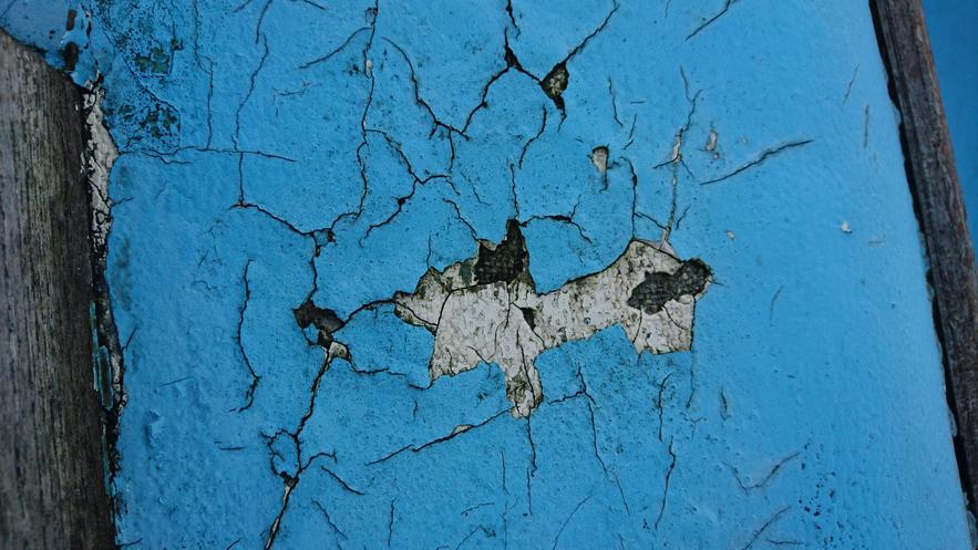

Dinamo Svart 9.Februar.2016 Link til dette innlegget Svart 9.Februar.2016 dette bildet: det skremmer meg. Rettnok er det omtrent 40 år siden eg lærde noko lite om slik plast - i forbindelse med sjølvbygging av båt der vi begynte med glassfiber på rull og polyester på fat. Det var då sagt at glassfiberen er hygroskopisk - trekkjer vatn inn i seg, so der MÅ vera gelcoat eller topcoat utenpå. Der var videre sagt at glassfiber som har fått vatn i seg ikkje kan reddast. Mi anbefaling er dermed å slipa vekk all duk som er vannskada og byggja plasten opp att, med topcoat til slutt. Sitér dette innlegget Link to post
Indra 28 Svart 9.Februar.2016 Emnestarter Link til dette innlegget Svart 9.Februar.2016 Vel, det lekker vann gjennom sprekken inn i båten. Mener du virkelig at jeg må fjerne all duk som har fått vann på seg? Da blir det ikke mye igjen av dekket ;) Får gå på med sliperondell. Kornstørrelse 40? 80? Sitér dette innlegget Link to post

Eureka Svart 9.Februar.2016 Link til dette innlegget Svart 9.Februar.2016 Den gjennomføringen med oljeslange, er tetningen på akslingen. Oljeslangen tilfører smøring for å hindre varmgang. Beholderen må etterfylles ved behov. Jeg har ikke sånn selv, så det får andre forklare mere om. Røstjernet er i syrefast stål, då det ser nok fint ut i all fremtid. Mine fester under dekk var i vanlig jern som var lakkert, og dermed rustet de. Ville nok lagt på en stripe tek7 utvendig rundt røstjernet, just in case. Det bilder av dekket med oppsprukket blå maling, er det fast og fint i dekket, eller tegn til svikt når du tråkker på det? Om du banker forsiktig med en hammer, er lyden lik omkringliggende område? Sitér dette innlegget Link to post
Indra 28 Svart 10.Februar.2016 Emnestarter Link til dette innlegget Svart 10.Februar.2016 Alf-Inge: Ja, det er sant. Masten vil nok lett kunne gå over ende og rive med seg taket hvis jeg ikke støtter opp. Får finne på en måte å sette opp noen midlertidige vant. Eureka: nei, har ikke banket, men heller ikke lagt merke til at glassfiberen skulle kjennes annerledes ut enn steder hvor det ikke er løsnet gelcoat. Sitér dette innlegget Link to post
