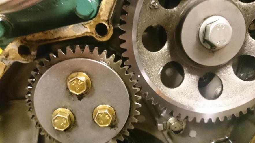

Skal bytte pakninger på registerhuset, men når jeg nå har tatt av dekselet og skal rette inn registrert før jeg tar av mellomhjulet og drivhjulet til ventilløfteren, er det umulig å line opp alle hjulene. Når hjulet til diesel pumpe er riktig står merkene på mellomhjulet fire tenner feil. Se bildene. Jeg antar at dette ikke har noe å si, men at noen en eller annen gang har satt mellomhjulet feil. Kan jeg bare ta ut mellomhjulet og sette det inn igjen i riktig posisjon, eller driver dette hjulet noe slik at jeg ødelegger timingen på et eller annet?

Det er bare to muligheter, forholdet mellom veivaksel og dieselpumpe er alltid 2:1. Dersom mellomhjulet ikke driver noen dieselpumpe eller ventiler som skal "times" iforhold til motoren, har verken størrelse eller innretning noen betydning. Det ser ut til at mellomhjulet er større enn drivhjulet på veiv. og da må du kansje tørne flere ganger for at kjørnermerkene skal stemme.
