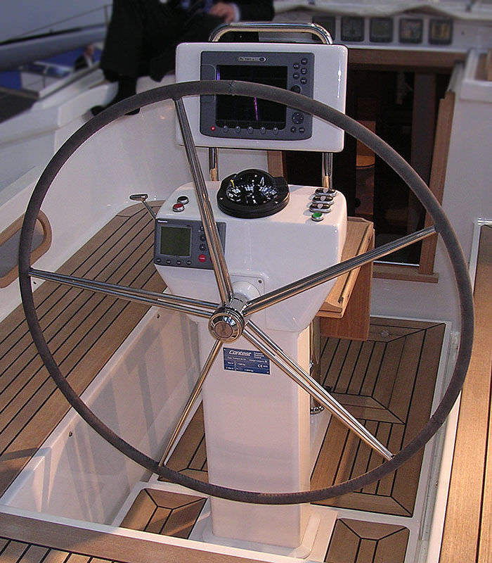

Maika Startet 17.Februar.2016 Link til dette innlegget Startet 17.Februar.2016 Mange seilbåter har kompass på pidestallen foran rattet. Påvirkning fra metall korrigeres jo for med kompensatorene, men dersom "stavene" i rattet er av metall, så vil vel disse påvirke rattet ulikt avhengig av dreining på rattet. Er kanskje metallet i slike ratt ikke-magnetiske? Sitér dette innlegget Link to post
Hakkannen Svart 17.Februar.2016 Link til dette innlegget Svart 17.Februar.2016 Flere rustfrie legeringer er ikke magnetiske, hvordan er det med rattet ditt? Vil nesten tro båtprodusenten har tenkt på dette. Har ikke sjekket mitt eget ratt, er nesten så jeg må rote fram en magnet og finne ut av det Hadde vært mer bekymret om du hadde montert store høyttalere i cocpit, enkelte har ganske så kraftige magneter og vil ved feil plassering kunne påvirke kompasset. Ikke så mye som skal til, kompasset snurrer godt når jeg går tett forbi med Leathermanen i beltet. Sitér dette innlegget Link to post

Maika Svart 29.Mars.2016 Emnestarter Link til dette innlegget Svart 29.Mars.2016 Lite utslag på eikene med lommekompass:) Sitér dette innlegget Link to post
Hulda Svart 29.Mars.2016 Link til dette innlegget Svart 29.Mars.2016 Gi blaffen. Er utslaget mindre enn et par grader, så greier du uansett ikke å styre så nøyaktig. Sitér dette innlegget Link to post
Maika Svart 29.Mars.2016 Emnestarter Link til dette innlegget Svart 29.Mars.2016 Sorry, dårlig formulert av meg: "Lite" som i "ikke merkbart", så kompass skal monteres:) Sitér dette innlegget Link to post
