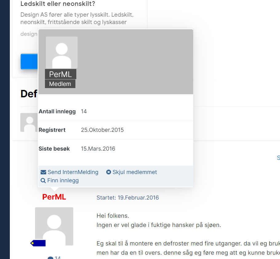

Code0 skrev 5 minutter siden:
Helt flott å bruke tidligere tråder, men du spurte en person som ikke er her..., og da blir det jo ikke fart. Du kan heller følge opp, og spørre åpent når du ser vedkommende ikke har vært innom på flere år.
Som sagt, takk for tipset. Det blir bra neste gang
om ikke vedkommende svarer, så bringes tråden i lyset igjen og kanskje andre kommer med svar og bilder til inspirasjon.
