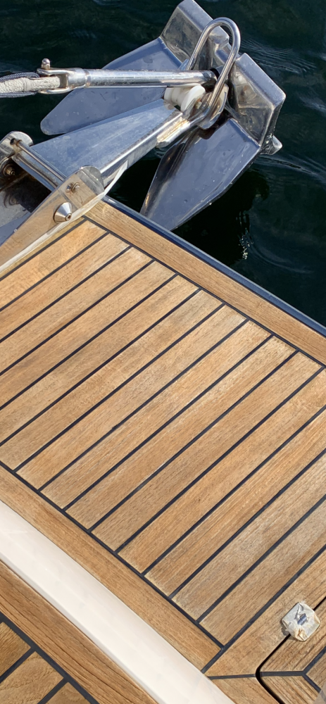

R.O Svart 22.Juni.2020 Emnestarter Link til dette innlegget Svart 22.Juni.2020 torh skrev for 9 timer siden: Har prøvd NanoProtect Antgra Nøytral, i år. renset teaken med "respect clean teak pro" , den har jeg benyttet tidligere og er veldig fornøyd med. pusser lett med 150 sandpapir først, så en runde med rens - da ser teaken fin og jomfruelig ut, virker ikke som den tar mer enn den må. Jeg har tidligere stoppet der og overlatt resten til naturen, men i år forsøkte jeg Antgra nøytral. Det var lett å påføre , enkelt å fjerne søl på nater og gelcoat. Jeg hadde håpet at det ikke skulle gi farge til teaken ettersom jeg valgte nøytral, men det gjorde det. Nå ser teaken ut som om den var oljet. Etter behandling er teaken mer vann avvisende, men som sagt den ser ikke så lys ut som den pleide. Litt skuffet. På to strøk på benkene i cockpit og på akterplatform (tot. 2,5m2 ) gikk det med en halv flaske. Jeg la på Antgra Nøytral i år. Samme flasken som jeg kjøpte på messa i 2016 da jeg startet denne tråden(2 båter siden). Først Hemple teak rens, også pensle på Antgra. Syntes det ble bra, og fikk den fargen jeg ville.. Sitér dette innlegget Link to post
