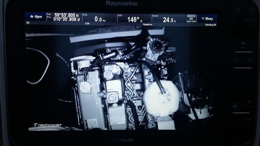

offpist Startet 10.April.2016 Link til dette innlegget Startet 10.April.2016 Hei. Kunne ikke finne noen tråd om dette så tenkte å dele mine erfaringer. Raymarine sin nye E serie og ES har støtte for IPTV kamera og kan faktisk ta opp både film og bilder over på SD kort. (ES serien har 2 kortlesere. Vi har en E127 i cockpit og en E78 nede ved kartbordet. De er koblet sammen i nettverk og det er også en RD418HD radar i samme nettverket. Raymaine kaller det Raymarine HS, men det er bare vanlig nettverk. Raymarine ES78 har innebygget CHIRP Sonar + DownVision sonar og den deler også denne over nettverket med E127 oppe. Så til poenget. Raymarine anbefaler så klart sitt eget kamera Raymarine CAM200IP og det koster omtrentlig 8000 kr stk! Til å bli svimmel av. Heldigvis er det også mange andre kamera modeller som støttes men følgende kriterier: - Must support H.264 video compression - Must support RTSP (Real Time Streaming Protocol)- Must support ONVIF Service Detection (ONVIF User Authentication must be disabled)- Must have DHCP enabled & Dynamic IP set to ON- 720p resolution Etter litt søking har jeg kommet frem til at Dahua IPC-HFW4300E er et godt alternativ. De selges på nettet for rundt 890 kr + frakt og mva, så jeg har bestilt 3 stk. (tenker et fremover, et bakover og et som peker ned i cockpit) Eget inntak for 12V, eventuelt POE. Og den har IR sendere så den kan lyse opp cockpit selv om natten. Teknisk data her: http://www.dahuasecurity.com/de/download/DH-IPC-HFW4300E-new.pdf Jeg har også en QNAP NVR liggede vi skulle kunne sette opp.. da kan den stå og ta opp 20/7 fra alle 3 kameraene når vi ligger i havn. Så.. hvorfor bruke IP i stedet for vanlig videosignal? -Mindre kabler, siden man kan bruke POE. -Man kan hente opp kameraene på alle kartplottere på nettverket. -Bedre bildekvalitet. 720P (1280×720) er langt bedre enn analog (854x480), ingen tap i kabel. Mer info kommer når jeg har fått koblet det opp. Sitér dette innlegget Link to post

offpist Svart 2.Mai.2016 Emnestarter Link til dette innlegget Svart 2.Mai.2016 Ja det Mobweeweiletron kamera er analogt med videosignal. IP-kamera har mange fordeler: -Bedre oppløsning, 1280×720 piksler, sammenlignet med 625X380 analogt. -Lossless overføring, siden det er digitalt. -Bildet kan enkelt programmeres til å bli speilvendt, opp ned, 90 grader osv. -Kun en kabel.. som fører både strøm og signal. -Ofte bedre i mørke forhold. Bilderaten går litt ned siden eksponeringstiden blir lengre.. -Og samme bilde kan hentes opp på flere skjermer samtidig siden alt deles på nettverket. For å svare på spørsmålet ditt JørgenL: Raymarine sine switcher har nok ikke POE innebygget så du må ha en inserter, eller bare bytte switchen med en POE switch. Kameraene har også inngang for 12V, så det er også enkelt. Bruk bare en slik for eksempel: 380 Sitér dette innlegget Link to post
offpist Svart 2.Mai.2016 Emnestarter Link til dette innlegget Svart 2.Mai.2016 Innebygget IR dioder sørger for gode bilde der det er helt mørkt, som i motor rommet. Sitér dette innlegget Link to post
