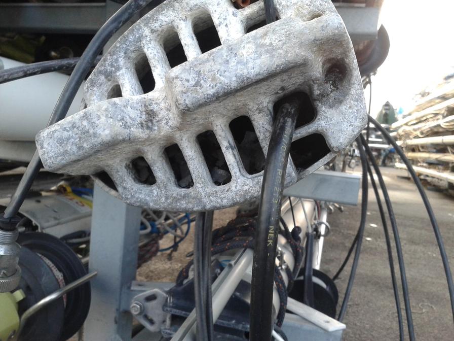

Jonesy Startet 17.April.2016 Link til dette innlegget Startet 17.April.2016 (redigert) Hei ! Prøver i år igjen ! Har masten nede og har dratt kabel ut nede i mastefoten (har tau til å dra den opp igjen). Masten er uten egne hulrom til kabler, dessverre! Men hvordan polstre denne tykke kabelen utenpå, så den ikke skramler / bråker ? Har på tidligere seilbåt brukt en tykk skum-rør-skål og stripset fast med litt mellomrom oppover, men her er hullet i mastefoten rundt kable så mimimalt, så fikk ikke inn rør-skålen denne gangen. Se foto ; https://baatplassen.no/bildearkiv/50/50601/20160417_192114.jpg Finnes det f.eks mere passende tynnvegget rør-skål med ca VHF-kabeltykkelse i hulrommet i midten , evt hvor i Oslo-området ? Eller en slags skum-teip elign ? Redigert 17.April.2016 av Jonesy (see edit history) Sitér dette innlegget Link to post

Jonesy Svart 18.April.2016 Emnestarter Link til dette innlegget Svart 18.April.2016 -Hei Maika: Borret ut popnaglene i fjor, og prøvde banke av mastefoten, satt som støpt (sittet der i over 30år). -Ja, Gunga, har hørt om det trikset med strips før. Litt liten lyst til å gjøre pga mye å skjære bort om ikke funker bare. Sist gang jeg hadde strips på denne kabelen, og skulle trekke den ut i bunnen, samlet alle stripsene seg i en klynge i bunnen inne ved utgangen av mastefotoen. Var en kjedelig dag med tynn kniv og saks for å få kilppet av alle stripsene gjennom den åpningen. -"Tja.. noen runder med dør/vinduspakning hver 40cm, og noen runder med vulktape utenpå der igjen, for å holde på plass?" Kanskje det, er Biltema rett bort her, må vel kunne finne noe der ? Sitér dette innlegget Link to post
