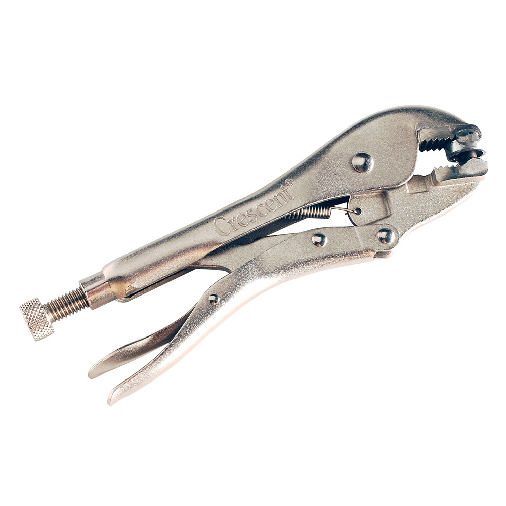

Worry II Svart 4.Mai.2020 Link til dette innlegget Svart 4.Mai.2020 Jeg bruker denne tråden til Torstein. Om vi skulle kjøpt et verktøy som var mye bedre enn det som følger med i knappe-posen, hvilken tang er egnet til dette bruket ? Betaler gjerne en slump for å få en skikkelig tang, eller "pressmaskin", for jeg er lei av knapper som løsner. Det er kun de jeg selv har satt i tidligere som jeg sliter med. Da har jeg forsøkt med stor hammer og det dorverktøyet i posen. Jeg vil ha en skikkelig tang, eller hva proffene bruker. Forslag ? Sitér dette innlegget Link to post
Worry II Svart 4.Mai.2020 Link til dette innlegget Svart 4.Mai.2020 Hva tror dere om denne? https://www.ebay.com/itm/Snap-Setter-Locking-Plier-Snap-Tool-WITH-Snap-Set-Combo-Snap-replacement-tool/131069931315?hash=item1e84606f33:g:dBYAAOSw8vZXNLlu&redirect=mobile Sitér dette innlegget Link to post
Worry II Svart 4.Mai.2020 Link til dette innlegget Svart 4.Mai.2020 (redigert) Jeg prøver denne og kommer med tilbakemelding om den var verdt penga (980,- NOK med alt) Estimated delivery Saturday, May 16, 2020 - Wednesday, May 27, 2020 Ironwood Pacific Vise Grip Style Snap Setter Canvas Boat Cover Tarp Repair Tool Item price USD 39.99 Quantity 1 Item number 264521713237 Shipping service International Priority Shipping Redigert 4.Mai.2020 av Worry II (see edit history) Sitér dette innlegget Link to post
