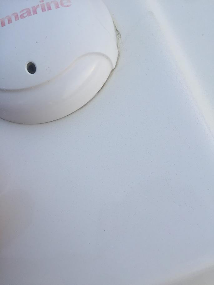

1.  skroget er misfarget, sotete og gulnet. dvs overbygget er hardest rammet. noen steder er det små «prikker» eller hull (som nålspisshull) somn jeg håper jeg klarer å rubbe ned. tenkte å rubbe med kromglans eller hempel rubbing og occilerenede slipemaskin med blå svamp. skal vaske hele skroget før jeg rubber. for så å polere.  kanskje vokse etter det også.

Her er jeg ferdig med to runder rubbing. en runde polish og en runde hardwax. fenderlisten tar jeg neste. fant til slutt ut at aceton gjorde den beste jobben, så smører jeg inn med ett middel jeg har liggende som heter polytrol. dette kjøpte jeg på 90 tallet så jeg tro kanskje det ikke eksisterer lengre. silikonsparay kan også være ett alternativ.
