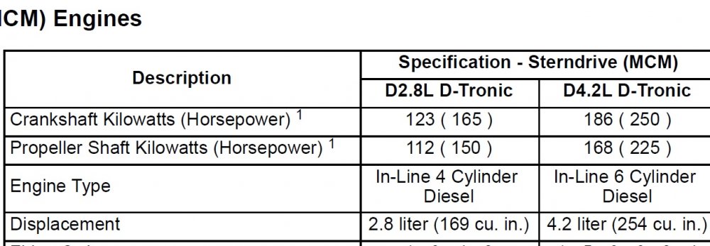

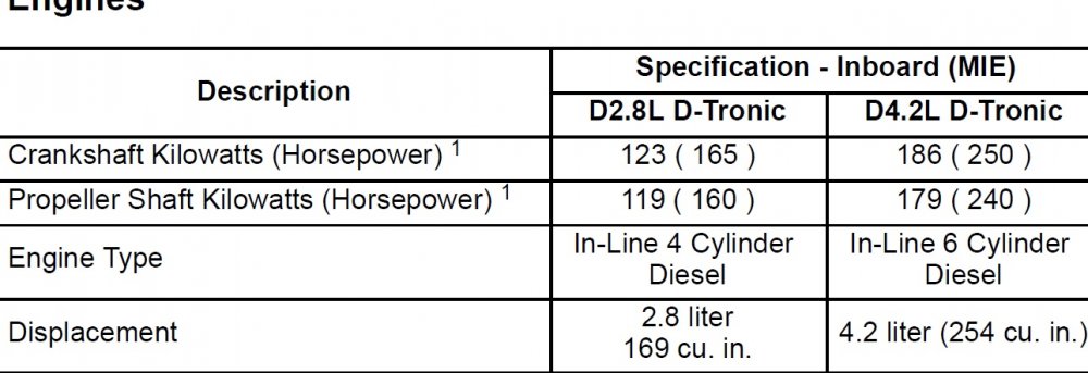

Windy37GM skrev for 8 timer siden:
Tydelig jeg må kjøpe nye sokker, siden jeg har røyka mine..
Men 10% ned stemmer ikke med VP sine tall .  Er det Merc tall eller noe annet?
Fra Mercruiser servicemanual år 2000. Propellakseleffekt med gir og med drev:
"Power rated in accordance with NMMA Procedure - ISO 3046 (Technically Identical to ICOMIA
28-83)."
