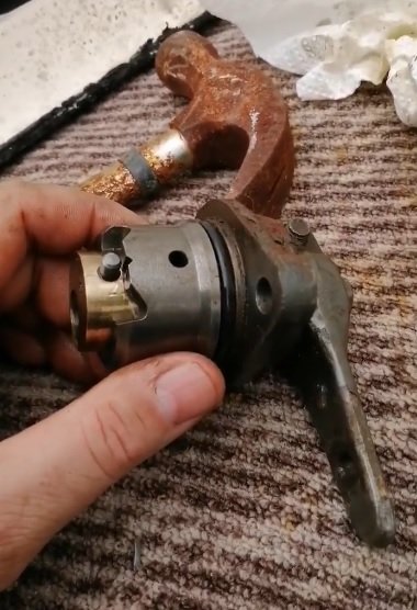

YersiniaPestis Svart 11.Juli.2020 Link til dette innlegget Svart 11.Juli.2020 (redigert) Fant ut at det var gear hendelen som var treig i forover possisjon. Tok den ut og pussa forsiktig av med sandpapir, nå virker den gull igjen. Må nok sette inn en ny simmerring for det har kommet noe drit inni som laga striper. Du kan se på bildet at det var litt striper i messingen. Glad det var en bagatell feil som ikke kosta skjorta :) Redigert 11.Juli.2020 av YersiniaPestis (see edit history) Sitér dette innlegget Link to post

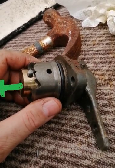

YersiniaPestis Svart 17.Juli.2020 Link til dette innlegget Svart 17.Juli.2020 (redigert) 2 bolter og trekke ut. Men vær forsiktig, det henger et fjærbelastet stag [ser ut som en liten hammer ca 6cm] innenfra. Mitt kom til og rammle inn i girkassen. Så jeg måtte løsne alle boltene der akslingen kommer inn, fikk en liten glipe så jeg fikk dradd den ut. Så litt mørkt ut en stund, men ordna seg. Men nå er alt i orden igjen og den går fint i gir. Det staget sitter inni her som forklart på bildet. Laga i paint så ikke skyt meg :) Redigert 17.Juli.2020 av YersiniaPestis (see edit history) Sitér dette innlegget Link to post
