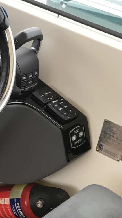

oberst1 Svart 30.Mai.2016 Emnestarter Link til dette innlegget Svart 30.Mai.2016 Som det fremkommer av bildene var det jo ikke Bennett panel jeg erstattet, men heldigvis Bennetts ledningsnett bak bryterne. Dermed stemte monteringsanvisning og selve monteringen er kun minutter etter hulltaking. Det er programmerbart i tre trinn hvor hurtig/følsom du ønsker den. Nå står den som Default på trinn 1, den langsomme. Tenkte å prøve neste trinn til helgen, det idéelle er å finne balansen på egen båt slik at den reagerer raskt nok, men ikke slik at den jobber for mye. Testet at den ikke jobber når du svinger og litt fiffig med automatisk retract når vi ankom havn og liksom "glemte" å kjøre de opp noen minutter etter stans. Sitér dette innlegget Link to post

Dissern Svart 13.Mars.2017 Link til dette innlegget Svart 13.Mars.2017 Jeg monterte et slikt autotrimsystem fra Mente Marine på min Yamarin 76DC ifjor og er veldig godt fornøyd. Som oberst1 sier så er det en vanesak å bli vant til hvordan båten reagerer når systemet er i drft. Det er tre nivåer som kan velges i responshastighet. Det er også enkelt å montere, kun selve panelet som skal monteres og kobles, deretter må du kjøre en kalibreringsprosess hvor trimtabbene går opp og ned. Så tar du båten utpå og legger båten i det som du selv synes er optimal trim og lagrer denne posisjonen. Deretter vil systemet senere jobbe mot å holde båten i denne posisjonen. Alt i alt er jeg meget godt fornøyd, det holder båten i jevnt god trim. Sitér dette innlegget Link to post
oberst1 Svart 13.Mars.2017 Emnestarter Link til dette innlegget Svart 13.Mars.2017 Er det kun det panelet som skal til? Plug & play ellers? Har Bennet hydrauliske trimplan på min båt, med samme brytere som du hadde orginalt. Ser Maritim leverer et sett fra Bennet til noe lavere pris, der er det en kontrollmodul og rele som skal monteres i maskinrom, i tillegg til panelet. Men leser og på tråden her, at Jori har Bennet sitt system og ikke er særlig fornøyd. Kan bekrefte at panelet er eneste montering. Måtte utvide hullet hvor bryterne satt med noen millimeter, etter det var knapt halvtime før ferdig montert og testet alle funksjoner. Jeg valgte bort Bennet ja, for meg var det kun enten prøve Mente eller bytte til Zipwake...det hadde blitt mange flere båtpenger. For ettermarkedet er Mente helt super :) Sitér dette innlegget Link to post

Ibiza24 Svart 21.April.2017 Link til dette innlegget Svart 21.April.2017 Nettopp installert og for første gang testet Mente Marine ACS RP sammen med Bennet hydrauliske flaps. Helt konge! Det er egentlig bare en ting å si, "løp og kjøp"! Båten flyr rett opp i plan og holdes planende helt ned til putrefart (dette med bare fører i båten så endrer seg nok noe med flere i båten). Justerer seg fint sidelengs og så fort du svinger på rattet slutter den å justere. Det vil si at den ikke prøver å kompensere i sving som tidligerere har vært en innvending mot slike systemer. Kort oppsummert, strålendes fornøyd! Sitér dette innlegget Link to post
Mosk Svart 21.April.2017 Link til dette innlegget Svart 21.April.2017 Dette høres spennende ut! Noen som kjenner til om dette er benett? kanskje Mente Marine vil fungere bedre enn det som står i nå? Sitér dette innlegget Link to post
Kenneth82 Svart 21.April.2017 Link til dette innlegget Svart 21.April.2017 Mosk skrev for 1 time siden: Dette høres spennende ut! Noen som kjenner til om dette er benett? kanskje Mente Marine vil fungere bedre enn det som står i nå? Ser ut som en Bennett-logo på panelet :-) Sitér dette innlegget Link to post
Mosk Svart 21.April.2017 Link til dette innlegget Svart 21.April.2017 Jeg fant ut at det måtte være det, nettopp hentet båten (hjemme nå på onsdag) og forrige eier hadde aldri brukt det fordi det var så tregt.. Er bennett kjent for å være en dårlig løsning? Er mente marine plug and play viss det er bedre? Takk for alle svar? Sitér dette innlegget Link to post
