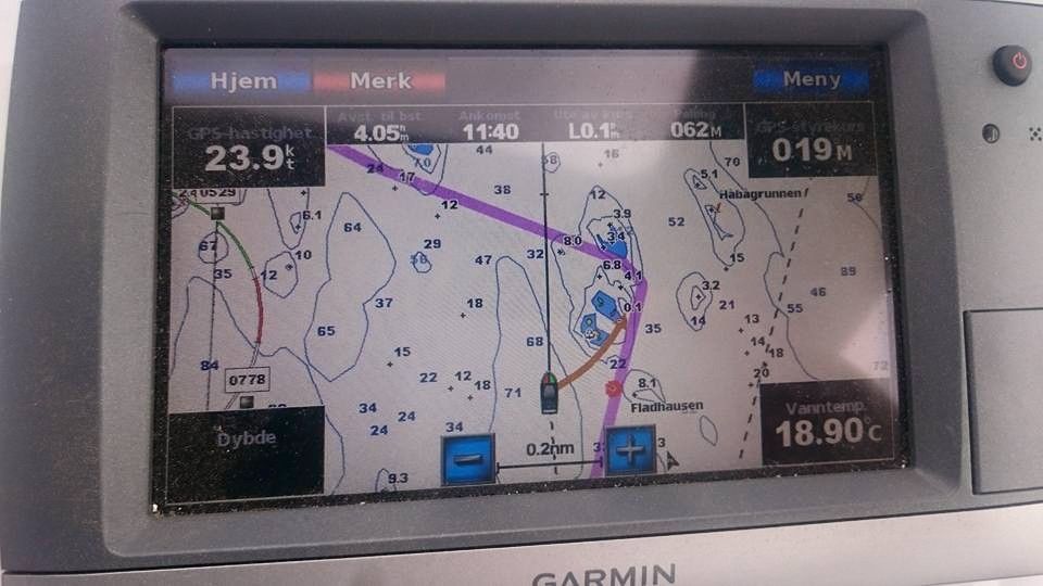

Kenneth82 Svart 10.Juni.2016 Link til dette innlegget Svart 10.Juni.2016 Garminplotteren min gir varsel om "potensiell fare forut" når jeg bruker veiledningsfunksjonen (plotteren lager rute til målet). Det som utløser alarmen kan være sjømerker, grunner etc.. Sitér dette innlegget Link to post
matsemann Svart 10.Juni.2016 Link til dette innlegget Svart 10.Juni.2016 Har også en Garminplotter som advarer mot grunner osv ved autorouting. Det som er fryktelig irriterende er at det virker som den bruker grunner som waypoints, og legger ruten rett over grunnene. Sitér dette innlegget Link to post

Navic II Svart 10.Juni.2016 Link til dette innlegget Svart 10.Juni.2016 matsemann skrev On 10.6.2016 at 8.33: Har også en Garminplotter som advarer mot grunner osv ved autorouting. Det som er fryktelig irriterende er at det virker som den bruker grunner som waypoints, og legger ruten rett over grunnene. Jepp. Sitér dette innlegget Link to post
