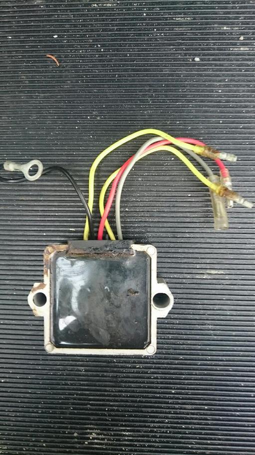

Kbmb Svart 13.Juni.2016 Emnestarter Link til dette innlegget Svart 13.Juni.2016 fant ingen feil i kabel til fjernkontrollen, men fant denne boksen som har eksplodert. ifølge google er det spenningsregulatoren som har tatt kvelden. Bare å bestille ny, eller kan det være en annen feil som har tatt knekken på denne? Sitér dette innlegget Link to post
