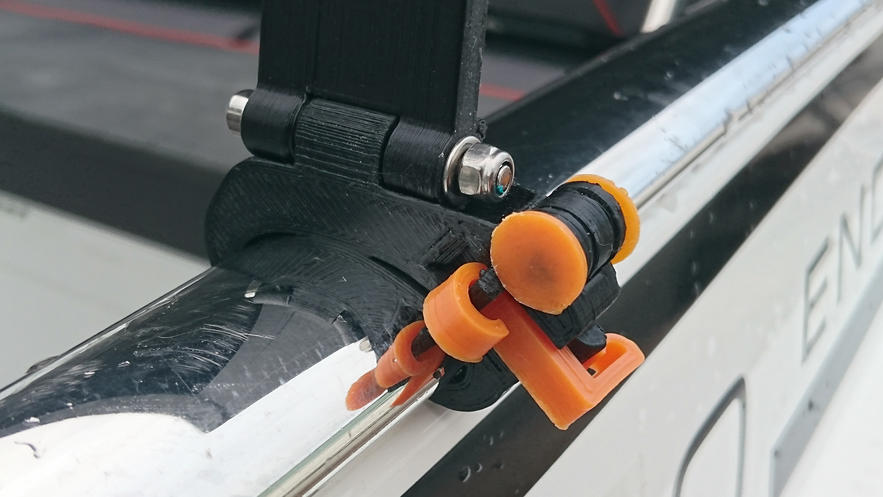

Jeg har savnet et lite bord i båten min (18-fots Nordkapp Enduro). Det finnes visstnok et originalt til Avant 605 som til nød kan brukes, men da må man borre i dørken. Det hadde jeg lite lyst til. Da må man lage det selv!
Noen utfordringer:
  • Bordet på kunne stues vekk i stuverommet bak
  • For å gjøre det enklest mulig å bevege seg, ville jeg ha kun én fot. Da må bordet klemmes fast på ripa på en av sidene.
  • Metallista er oval, slik at man ikke kan bruke en hvilken som helst klemme rundt denne
  • Ripa skrår nedover slik at avstanden fra bordet til ripa er større bak enn foran.
Løsningen: En plate fra Biltema, fot fra Ikea og 3D-printene klemmer som er tegnet for formålet. Halve moroa var å lage dette... :-) Resultatet er et bord som sitter godt fast og som kan klappes sammen og puttes i stuverommet når det ikke brukes.
