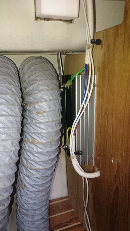

Da har jeg hatt en kar fra gamle "Navy" på Blommenholm i Bærum ombord. Han fant ut at jordingsledningen som kom fra landstrøminntaket ikke var tilkoblet landstrømsentralen. Om de bare har løsnet eller blitt frakoblet er uvisst. Trolig det siste da hverken jordingen til de to kursene eller jordfeilbryteren var tilkoblet. I tillegg, som jeg nevnte lenger opp, har Yanmar verkstedet jordet propell- og roraksling til motoren.
Han fra gamle Navy, nå SG Marine, anbefalte meg å kjøpe en "sink saver" på Maritim. Så ble gjort, kostet rett under 1000 lappen. Den fungerer slik at man kobler minus fra landstrøminntak via den "galvaniske isolatoren" før minus fra inntaket går videre til landstrømboksen.
https://www.maritim.no/whisper-power-wp-gi-galvanisk-isolator#
så får vi se om dette hjelper..

.. Den fungerer slik at man kobler minus fra landstrøminntak via den "galvaniske isolatoren" før minus fra inntaket går videre til landstrømboksen.
Den er det lurt å ha,, helt klart. Du mener sikker på jordlederen, ikke "minus" ? Det er vel 12-voltsanlegget som har minus. Denne skal på, som du sier før landstømsboksen.
