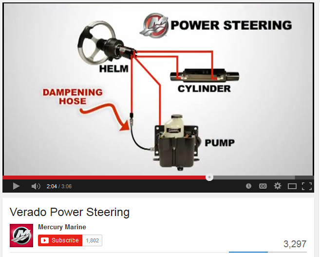

Den såkalte Power steering ja, den elektriske pumpa ligger i ein svart fin boks montert i båten.
Boksen hadde stått uten lokk og blitt fylt med vann i vinter.. Når eg satte strøm på den kom det røyk av den?
Det viste seg som sagt at det er ei TRW pumpe som mange bilprodusenter bruker..
Eg nevner det bare så andre og kan spare noen kroner vis den skulle streike..

Takk for info, ser at eg ikke har denne slangebiten på min..
Så blir nok å få tak i den?
