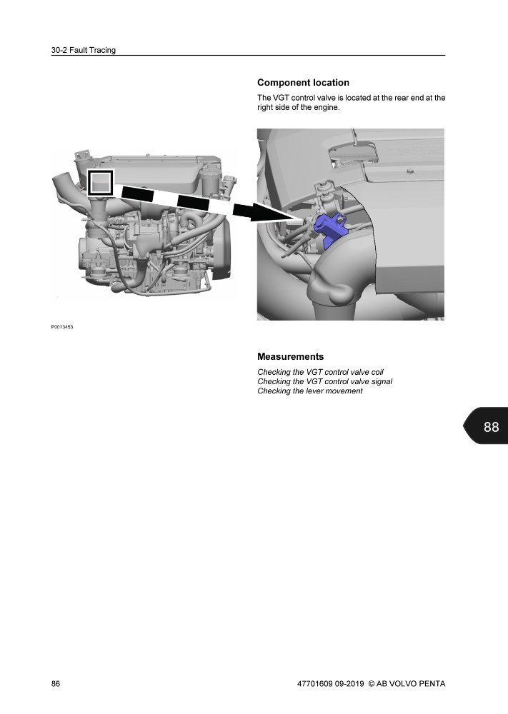

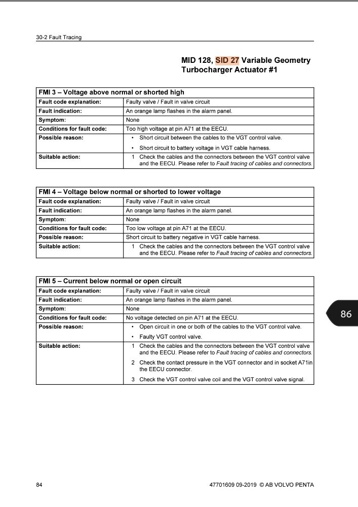

Løfter denne tråden. Fikk akkurat MID 128, SID 27, FMI 1.  Tolker det dithen at det betyr at ladetrykket er under forventet verdi. D3-190A-C.
Utover at staget til «wastegate» kan gå tregt eller ha kilt seg, er det noen andre sannsynlige kilder til denne koden? Skovlene skal vel fjære tilbake til lukket stilling når det ikke er vakuum på klokka? Blir de stående der de var sist hvis staget hopper av eller søker de i en bestemt retning?
Kom akkurat i land, så har ikke rukket noe mer enn en kjapp googling. Feilen kom da jeg ga på, pådraget var veldig ketsjup. Hører turboen spinner, den bruker en del sekunder på å bygge trykk men ingenting å si på draget når den kommer. Og dette skulle vel tilsi at skovlene står fullt åpne.
Snakket med Eiliv på KBM i går, han sa det ikke var uvanlig at de kaster turbokoder når de ikke har vært brukt på lenge - gjerne første par turene på begynnelsen av sesongen. Blir ofte borte ved bruk.
For min del fikk jeg kode flere ganger i går, tok den ut i dag for å forske litt og da fikk jeg ingenting. Avventer til neste gang det skjer.
