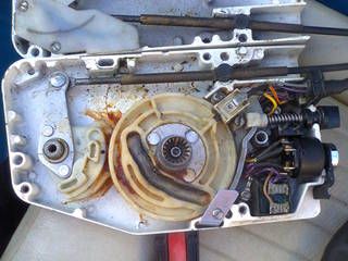

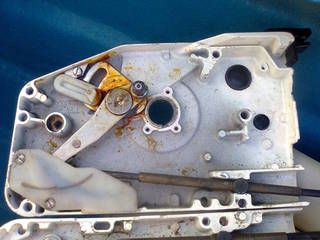

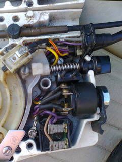

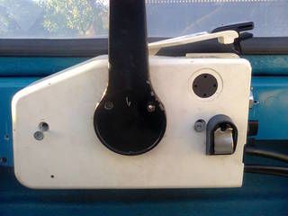

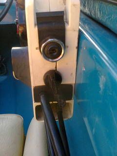

Tommyaleks Startet 28.Juli.2016 Link til dette innlegget Startet 28.Juli.2016 Hei. Jeg har en kontroll boks av ukjent merke dvs. at jeg ikke vet hva denne heter så får ikke lastet ned noen manualer til den. Jeg lurer da om det er noen som kan hjelpe meg med litt info av ymse slag. Framover gir helt fint og den går fint når jeg setter den i revers på lavt turtall. men hvis jeg gir på litt bakover. feks. for å brå backe fra en brygge så hørest det ut som det slurer veldig i boksen, akkurat som det er noen tenner eller noe som er slitte og turtal øker med gassen men det begynner å bråke veldigt i boksen. Jeg har prøvd å koble i fra kabelen på motor og dra spaken lenger bakover i revers men den ser ut til å være i bunn når spaken på boksen er dratt helt tilbake. Er det noen som har en forklaring på dette? Er det noen som vet hva denne heter? Helt under er det en slags kontakt. hva er denne til? Det er en justerings skrue på boksen, hva er denne til? Helt nederst så er det en kontakt, den samme ser du på det øverste bildet. 4 små hull. Hva er denne til? Alt ser helt og fint ut, ikke noen spesielle slite skader. Takker for all hjelp jeg kan få. Sitér dette innlegget Link to post
MorganX Svart 31.Juli.2016 Link til dette innlegget Svart 31.Juli.2016 Dette er en orginal kontrollboks fra OMC som produserte Johnson og Evinrude. Den svarte rundingen med de 4 små hullene er den som piper om det er noe galt med motoren. Ser også at du har satt en metallbøyle på knappen til dødmannsbryteren for å slippe å bruke dømannsnor. Sitér dette innlegget Link to post
