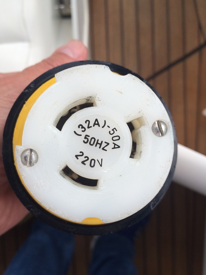

Dykker Startet 30.Juli.2016 Link til dette innlegget Startet 30.Juli.2016 (redigert) Har en lang gul landstrømskabel med original landstrømstøpsel. Kabelen er i lengste laget på hjemhavna, vil derfor lage meg en kortere en. Problemet er at jeg ikke finner landstrømstøpsel som er riktig. Kjøpte først en på BestMarin (type blå) som ikke passet. Bestillte så Marinco 32A USA type gul fra Seatronic der var jord vinkel kontakt vendt feil vei, utover, denne var også for stor. Byttet så til Marinco 16A med riktig vendt jord vinkel, men denne passer heller ikke, da slissene er for små, samt at radius heller ikke stemmer. Bilder fra original på båten Kontakt Støpsel Original støpsel til venstre, den til høyre passer ikke Med andre ord, så er det ikke Marinco som er til Fairline. Kan det være noen på denne siden (som kanskje ikke er Marinco)? https://www.marinemegastore.com/store/departments/electrical/plugs-sockets/internationally-rated-ship-to-shore-power-system-16a-230v Tenkte jeg skulle ringe Stavanger Marineservice, kanskje de vet hva som passer. Men kanskje noen på BP som vet det? . Redigert 30.Juli.2016 av Dykker (see edit history) Sitér dette innlegget Link to post

skhauge Svart 31.Juli.2016 Link til dette innlegget Svart 31.Juli.2016 Eg sjekket Maritim i Bergen. De har men den blir feil. Legg merke til at jord er lik på begge. Det støpsel med liten vinkel på. Mens de 2 andre er ulik. Den ene er bredest til høgre og motsatt. Seatronic sin ferdig kabel passer ikkje. Den eg kjøpte. Så flyttet eg innmat fra kabel eg hadde over på kontakt fra seatronic. Innmat passer om et annet. Iallefall fikk eg det til. Sitér dette innlegget Link to post

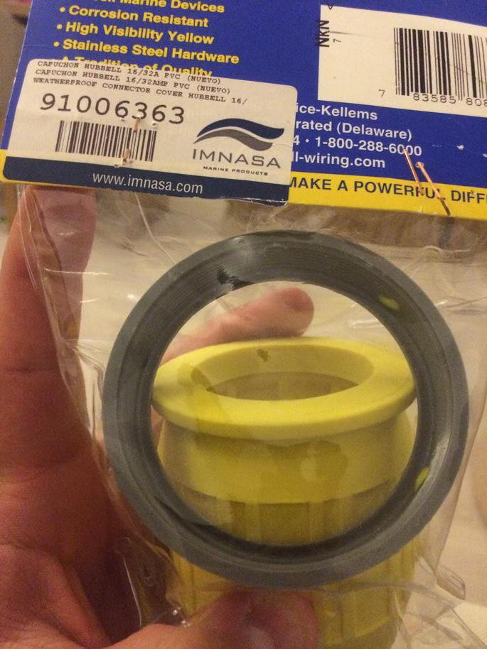

skhauge Svart 31.August.2016 Link til dette innlegget Svart 31.August.2016 Er på ferie på Mallorca og her finner eg saker. Eg har handlet i dag så nå kan eg nok få kontakten min helt bra igjen. Det du trenger er 2 varenummer fra Hubbel. 91006363 som er vanntett holder. Så 91000318 som er kontakten. Denne har utsparing slik bildet der kontakt til venstre passer båten din. Helt likt min. Nå har du sikkert ordnet deg men deler info så det ligger her til neste som står i samme knipe. Sitér dette innlegget Link to post

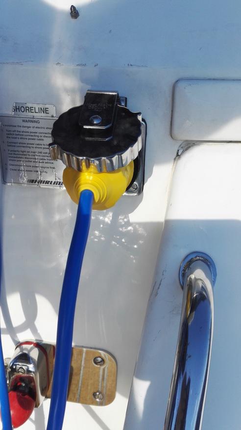

Dykker Svart 26.September.2016 Emnestarter Link til dette innlegget Svart 26.September.2016 (redigert) Jeg byttet både støpsel og kontakt, det var det enkleste. De var helt like i størrelse, men noen få mm forskjell på selve stikkerne i forhold til den originalmonterte. Kjøpte disse på Seatronic. Passer helt perfekt med hulldiameter, c-c osv. Bare å demontere den gamle kontakten og sette inn den nye. http://www.seatronic.no/landstrom-kontakter-c-81_141/landstromskontakt-mod-p-439 http://www.seatronic.no/landstrom-kontakter-c-81_141/landstromskontakt-syrefast-p-447 Her et bilde etter montering . Redigert 26.September.2016 av Dykker (see edit history) Sitér dette innlegget Link to post
