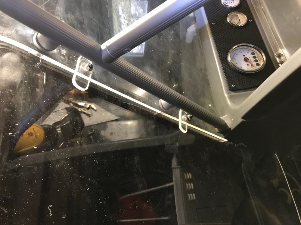

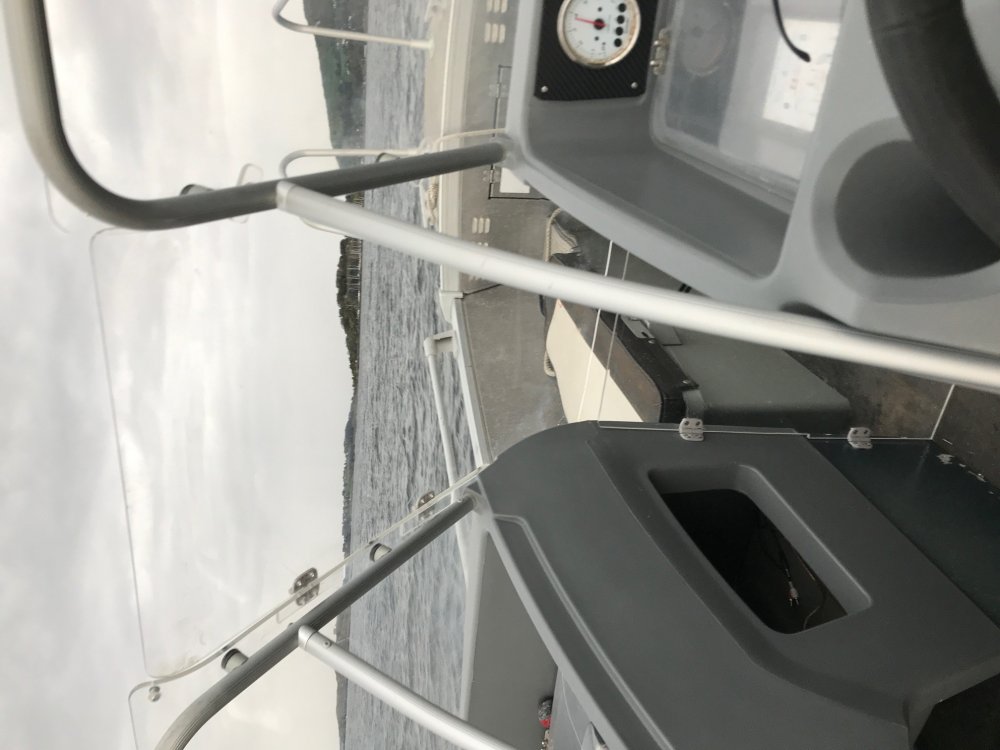

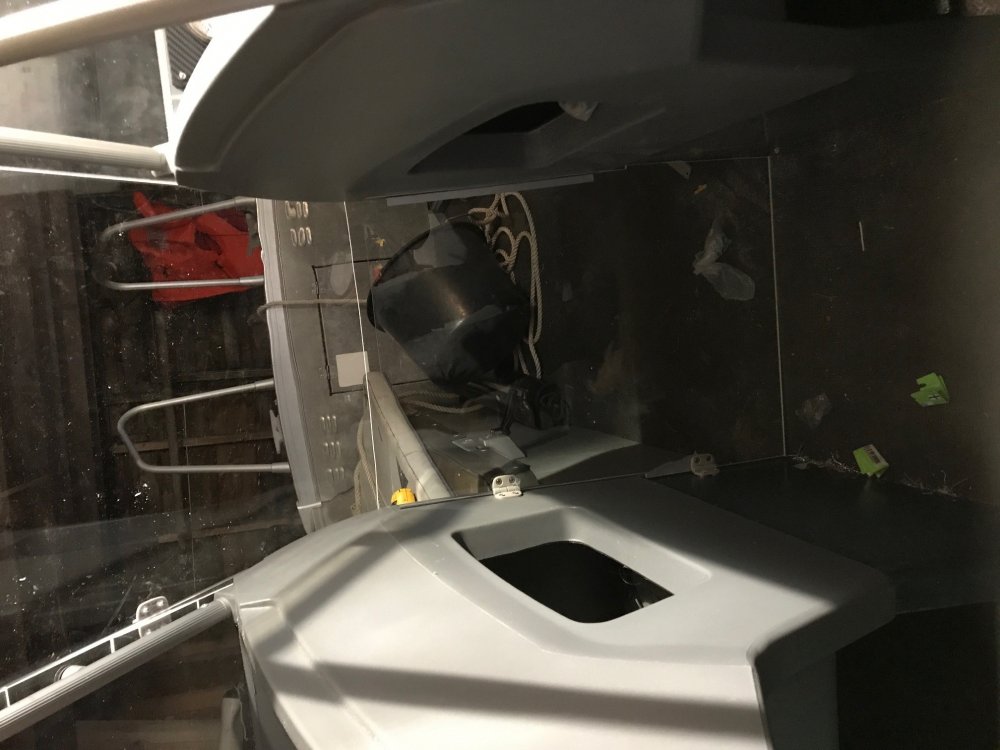

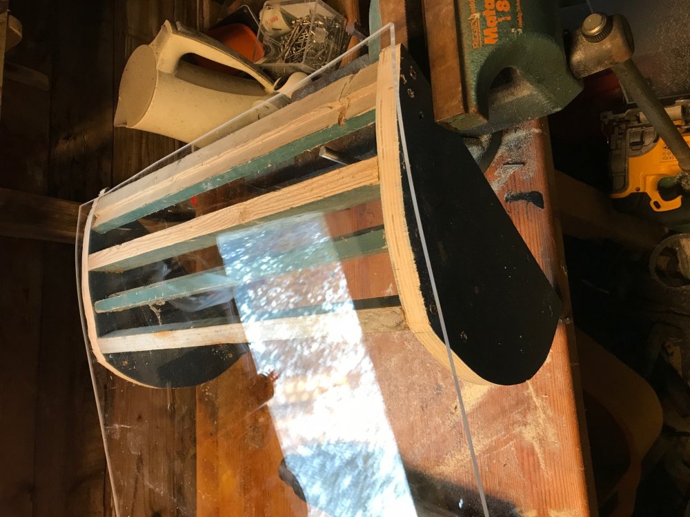

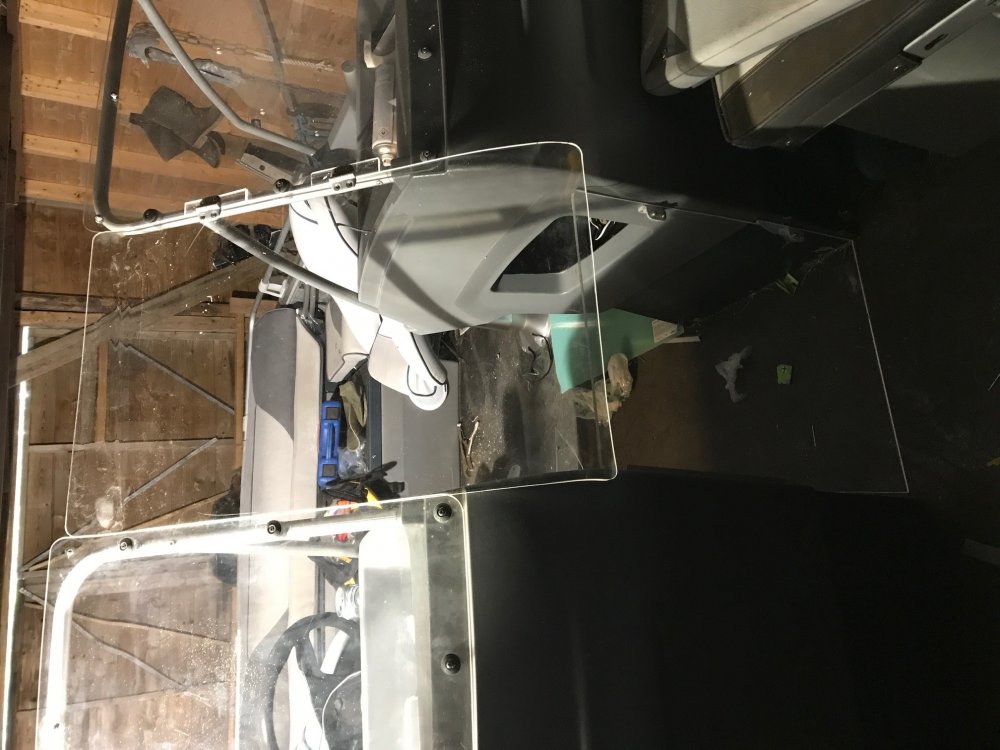

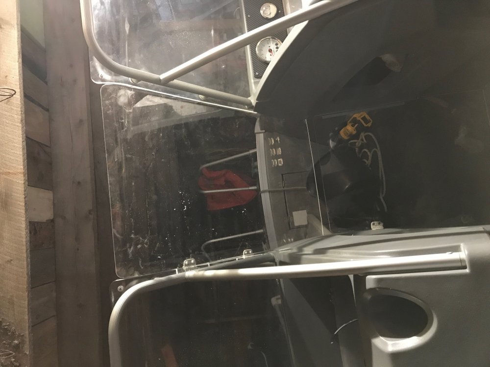

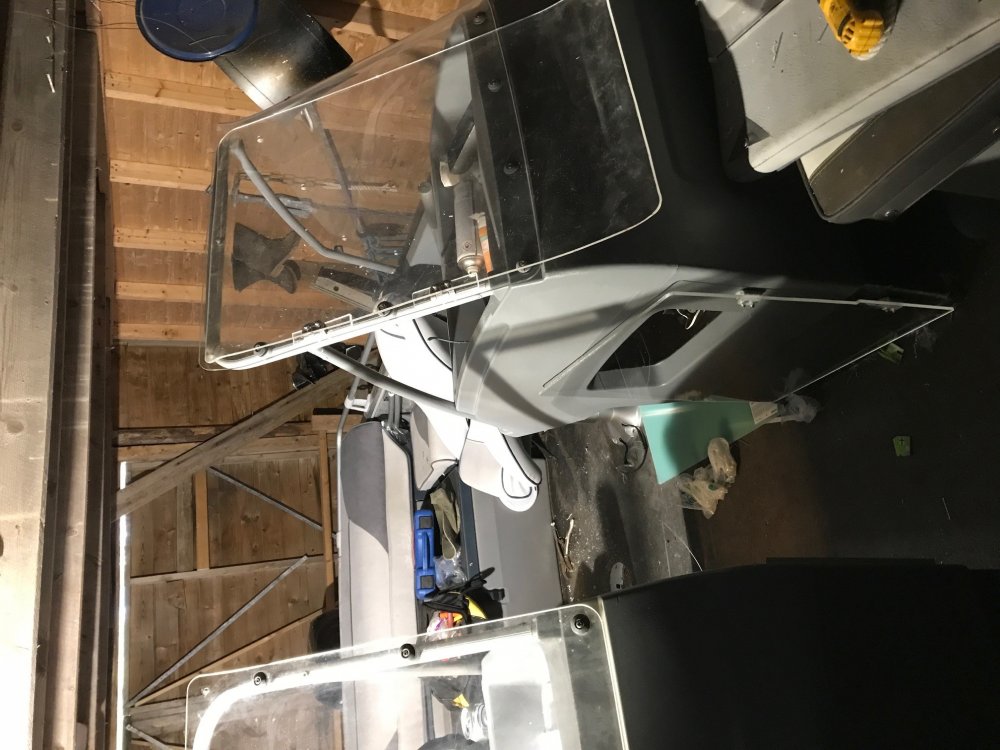

Alu Svart 5.Oktober.2020 Link til dette innlegget Svart 5.Oktober.2020 Hei. Dette er en gammel tråd, men problemet med rullegardinet er der fremdeles. Tenkte jeg skulle gjøre et forsøk med akryl. Dette er nytt for meg, har aldrig varmet eller bøyd dette tidligere men har jo sett på youtube. Resultatet ble ikke perfekt. Den jiggen jeg lagte burde vært mye tettere for å hindre bølger i bøyen. Var uheldig med feil blad i sagen, så knakk av 3-4cm som førte til at døren ble litt for lav.Venter på noen flere festedetaljer som låser delene i åpen tilstand. Men har bestemt meg for at dette blir stående. Det fungerer vedlig godt mht. vind, kjapt å lukke/åpne+ å hindre hunden å tråkke i fiskekroker. Sitér dette innlegget Link to post
Saltværingen Svart 5.Oktober.2020 Emnestarter Link til dette innlegget Svart 5.Oktober.2020 Dette ser veldig bra ut! Trur jeg må prøve meg på dette selv til våren. Takk for at du deler! Sitér dette innlegget Link to post
