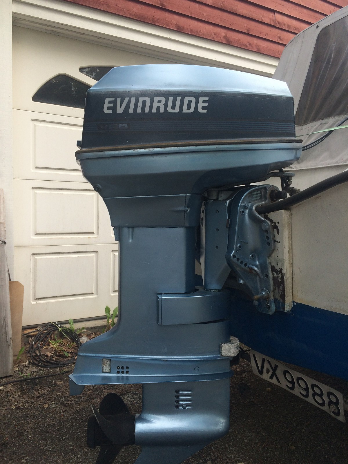

Det er nok lang stamme på dette bildet

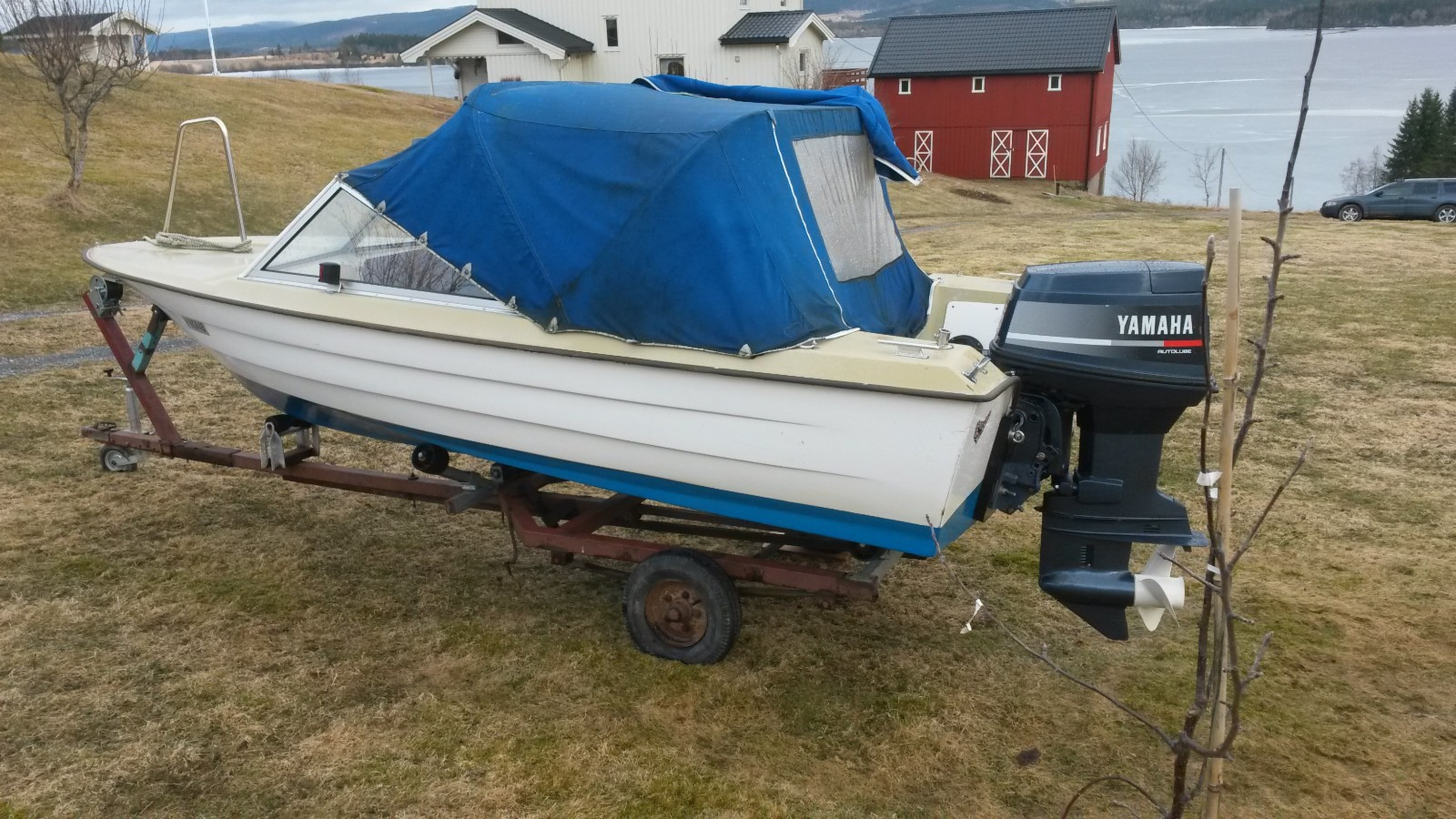

Denne har kort stamme og montert lengst ned
bilde
Bildet under her viser at motor er montert altfor langt ned, evt. for lang stamme.
Men det er en Alicraft 16. Rart de ikke har montert den i øverst posisjon...
