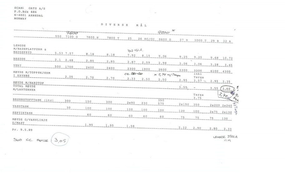

Gtir_man Startet 10.August.2016 Link til dette innlegget Startet 10.August.2016 Jeg trenger og vite høyda på en Scand Atlantic ? Vurderer å frakte den på veien og laveste punkt er 4.20. Hengeren på lastebilen er 90cm høy. Så må vel båten stå i krybba si som sikkert er 10cm over bakken. ( dette vet jeg ikke ) Noen som vet sikkert ? Høyde med mast ? Høyde uten mast ? Høyde uten kalesja ? Sitér dette innlegget Link to post
Dykker Svart 10.August.2016 Link til dette innlegget Svart 10.August.2016 Vi planla og ta vår forrige båt,, Baltic HT 2004, på lav henger på trailer. Ble ikke anbefalt, så det ble sjøveien i stedet. Her noen data fra Scand Boats på bl.a. Atlantic. Men vi hadde som nevnt HT med radardome osv på toppbøylen (ble tungvint å demontere denne mht transport på trailer). Mulig at Atlantic uten HT blir noe lavere. Ring Agder Boats, de har sikkert eksakte mål. . Sitér dette innlegget Link to post
