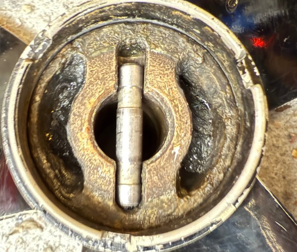

TrikkerN Lønning Svart 6.Juli Link til dette innlegget Svart 6.Juli dieselfan skrev 4 minutter siden: Demonter splinten for en sikker vurdering av om den er hel eller ikke... Jeg tok den ut ved demontering. 😊 Og ved første øyekast ser den hel ut.. Propellen ser slik ut(ble tatt i halvmørke, så det er litt uklart): Sitér dette innlegget Link to post
dieselfan Svart 6.Juli Link til dette innlegget Svart 6.Juli Ingen tvil om at du har gjort en god jobb her Har sett mange som ikke har gjort som deg og kasta bort mange fine sommerdager.... Sitér dette innlegget Link to post
TrikkerN Lønning Svart 6.Juli Link til dette innlegget Svart 6.Juli dieselfan skrev 21 minutter siden: Ingen tvil om at du har gjort en god jobb her Har sett mange som ikke har gjort som deg og kasta bort mange fine sommerdager.... Derfor lurer jeg på om det som er i senter hvor splinten står inni kan løsne på noe vis. 🤷♂️ Tips til propell settes også pris på 😅 Tidligere eier sier at det kun er dattera som har kjørt den, som sikkert ikke veier 0.1T som meg 😅 Og de har derfor ikke merket det. Sitér dette innlegget Link to post

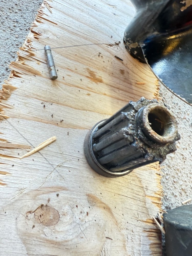

TrikkerN Lønning Svart 6.Juli Link til dette innlegget Svart 6.Juli Bilde med splint 😊 Sitér dette innlegget Link to post

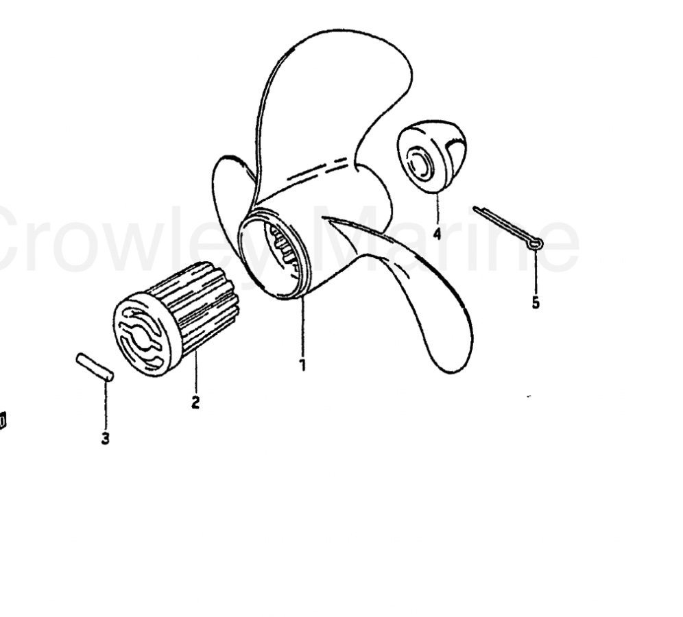

Konas båt Svart 7.Juli Link til dette innlegget Svart 7.Juli Om eg ikkje husker feil har min 8 hk Evinrude 95 model samme løsning. Brytepinn og gummi hub. Der brytepinn står for kraftoverføring fra aksling til propell i steden for splines. Så brytepinn kan være heil men hub gåen i vukaniseringen. Da er det bare å bytte. Sitér dette innlegget Link to post
TrikkerN Lønning Svart 7.Juli Link til dette innlegget Svart 7.Juli Konas båt skrev for 4 timer siden: Om eg ikkje husker feil har min 8 hk Evinrude 95 model samme løsning. Brytepinn og gummi hub. Der brytepinn står for kraftoverføring fra aksling til propell i steden for splines. Så brytepinn kan være heil men hub gåen i vukaniseringen. Da er det bare å bytte. Det var det jeg mistenkte.😊 Fant også en tegning som bekrefter dette. Sitér dette innlegget Link to post

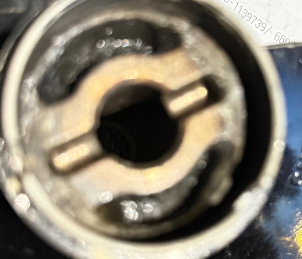

TrikkerN Lønning Svart 7.Juli Link til dette innlegget Svart 7.Juli En oppdatering : Etter litt forsiktig banking har jeg nok funnet syndere. Da er det vel bare å ringe rundt, og sjekke hvem som ev. kan ha dette inne 😊 Forslag mottas gjerne. 😎 Sitér dette innlegget Link to post
