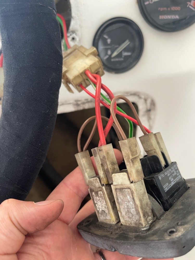

Gammel post, men følger opp med potensiell løsning for fremtidige Yamarin-eiere med samme problem som trådstarter og jeg hadde. Bryterpanelet har automatsikringer som er tilnærmet umulig å se reset-knappen på (fremsiden). Samme panelet er brukt på de fleste mindre
modeller fra slutten av 90- og utover på 2000-tallet.
