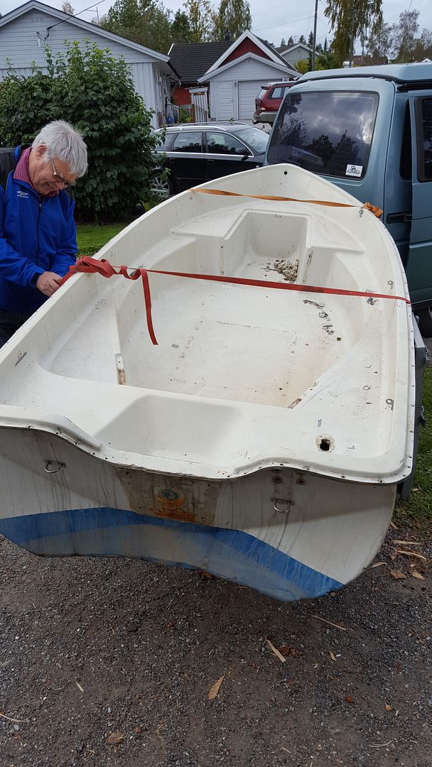

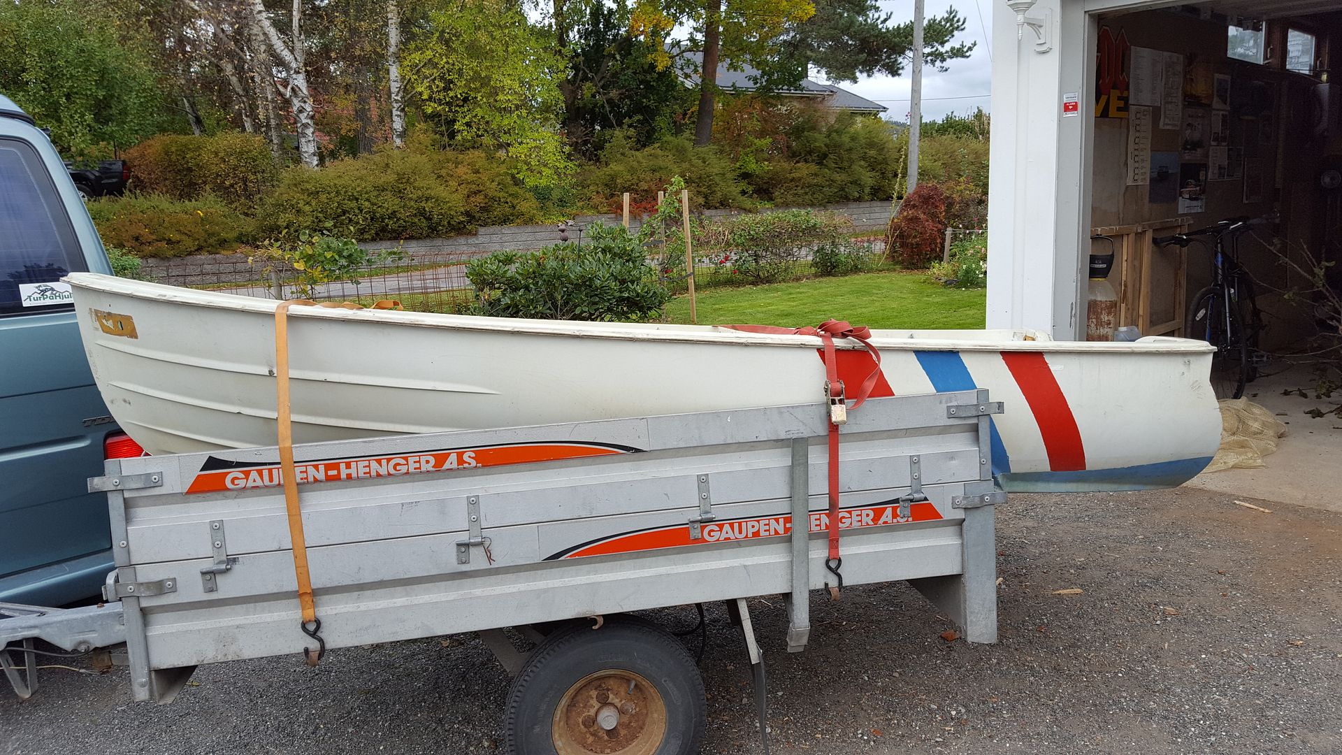

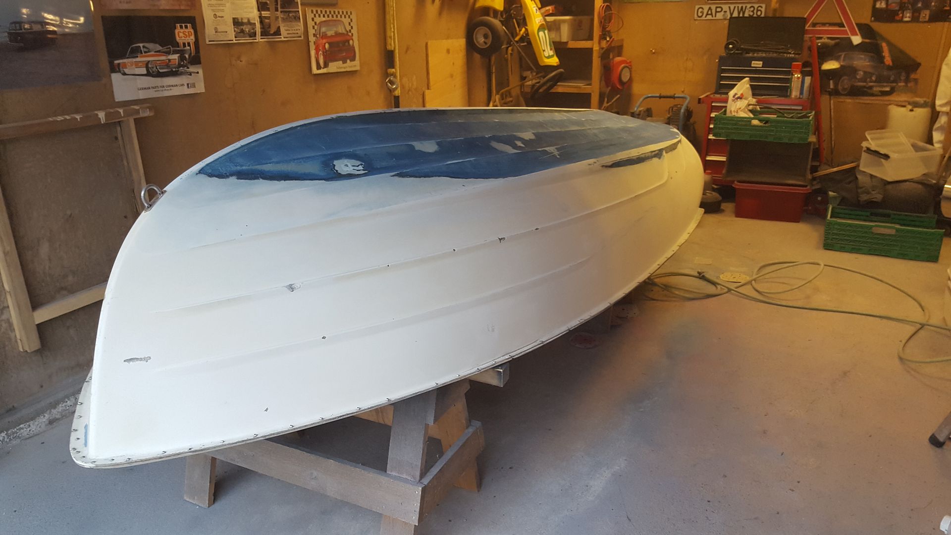

Cheron75 Startet 8.Oktober.2016 Link til dette innlegget Startet 8.Oktober.2016 Hei! Jeg er nytt medlem fra Andebu i Vestfold. Pappa til 4 og jobber i helsevesenet. Fikk fra en kollega en With Dromedille som han igjen hadde fått fra en kamerat. Tiden eller viljen strakk ikke til for å sette denne klassikere i stand. Uansett, jeg fikk overta den og det gikk ikke mange timene i garasjen før jeg fyrte opp kompressoren og begynte å slipe med skroget. Skroget har en del små skrammer/hakk rundt omkring jeg skal fikse. Har brukt 6 timer i dag på å lese på forumet for å forberede meg på hvordan jeg skal fikse dette. Har 2 komponent industri epoxy i garasjen som jeg skal bruke i alle hakk/sår før jeg legger på ny gelocat og deretter lakkerer båten. Har jobbet på billakkeringsverksted og har tilgang til lakk. Planen videre er å lage nye tofter og luke i baugen. Gjøre den så fin som mulig så får vi se om jeg bruker den selv eller om den blir solgt for å glede noen andre. Noen bilder fra henting i dag Sitér dette innlegget Link to post

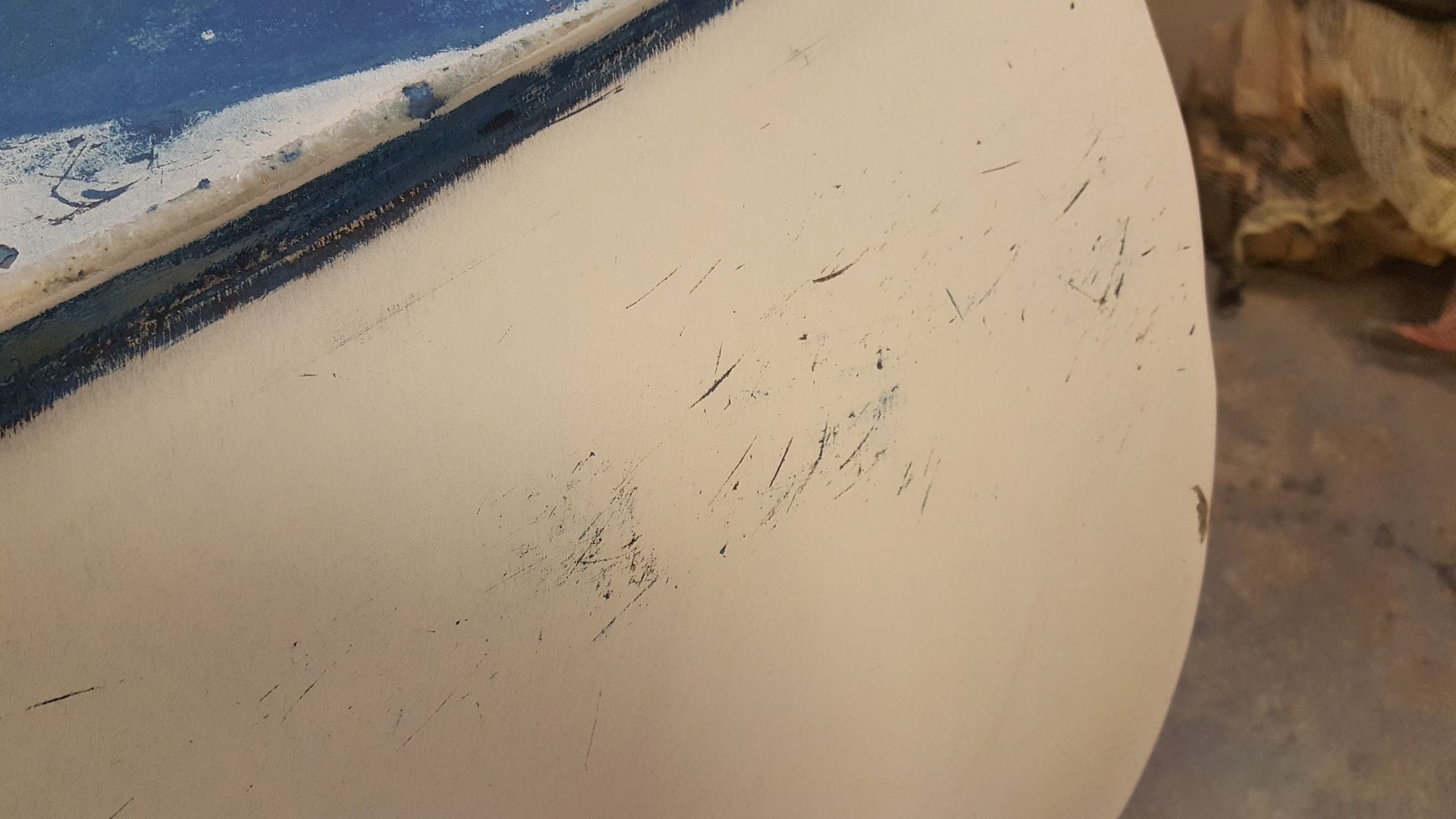

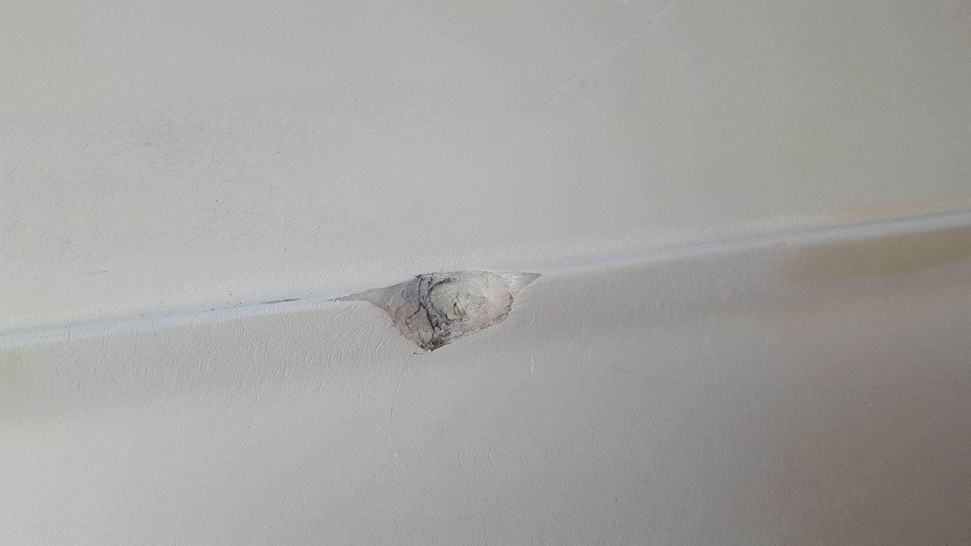

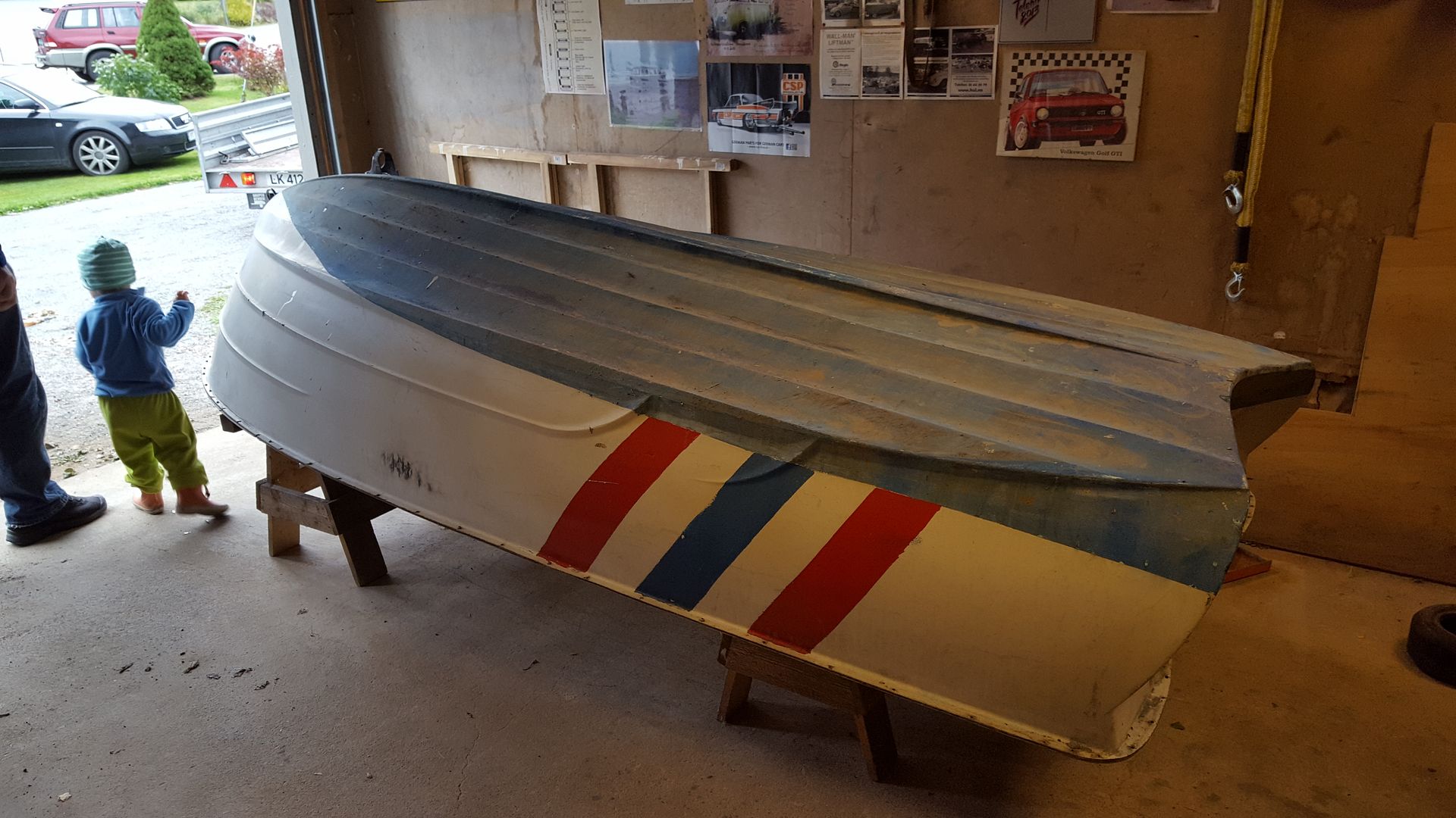

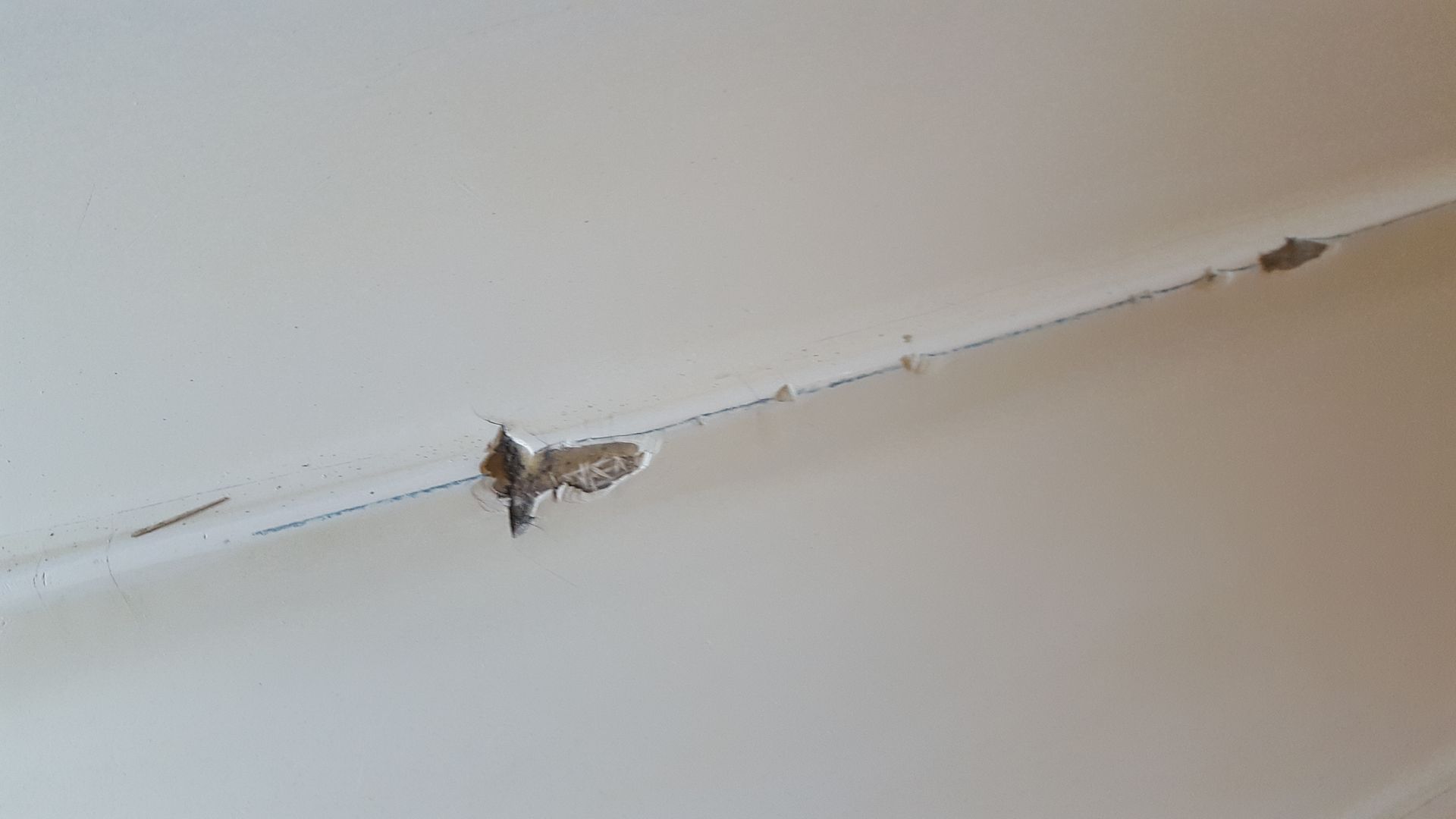

Cheron75 Svart 10.Oktober.2016 Emnestarter Link til dette innlegget Svart 10.Oktober.2016 Har fått slipt med halve båten i morgentimene i dag. Funnet frem alle hakk og sår. Noen bilder Jeg ser for meg å blande opp litt epoxy og smøre godt inni alle hakk og sår. De som er litt store/dype vurderer jeg litt glassfiber inni også. Hva tror ekspertene? Sitér dette innlegget Link to post
