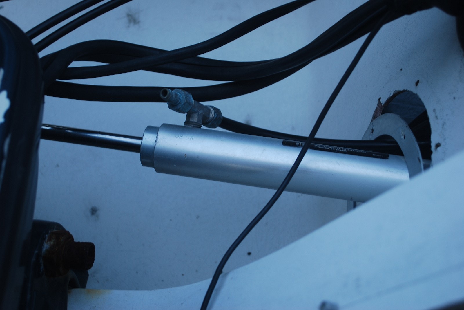

Den hydrauliske styringen er jo litt spesiell, siden den er en erstatning for gammel skrogmontert wirestyring og ikke styrerørsmontert slik som moderne styringer (ser iallefall slik ut på bildet)

EDIT: Enig at styringen er noe spesielt. Tror du det er jallastyring, eller noen dårligere styring enm f.eks Ultraflex styringen?
