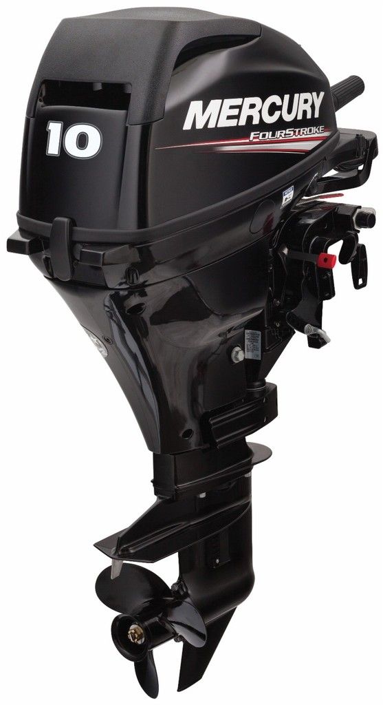

-morten- Svart 16.Oktober.2016 Emnestarter Link til dette innlegget Svart 16.Oktober.2016 2016 mod Mercury Viking 4t. Det er ikke sylynder nei men interegrert styrerør i motorbraketten. de settene jeg har sett på nettet er relativt kostbare men opp til 150HK Det er sikkert noen mindre typer som passer småmotorer!? slik ser den ut. Sitér dette innlegget Båtgal og Hondafan: Askeladden,Honda Civic Sport, Honda TRX400,Honda CBR 600RR, Honda Kantklipper, Subaru xv Link to post
