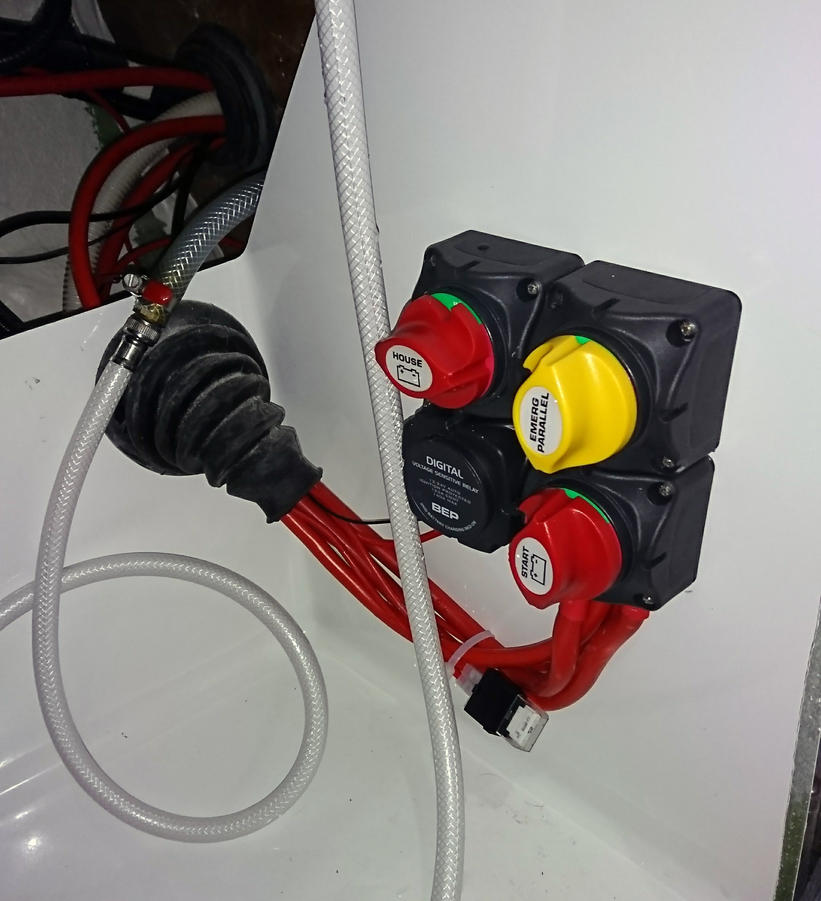

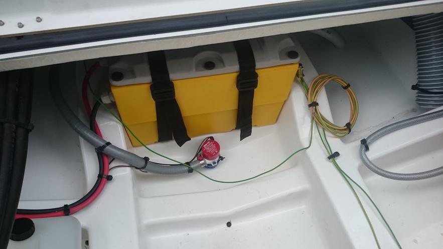

Takker for henvisningene som gjorde at jeg fant ut av det til slutt; endte opp med å trekke ny 35mm² kabel fra forbruksbatteriet til en "batteriladekontroll komplett for 1 motor og 2 batterier" og fjerne forbindelsen mellom +polene på de to batteriene  :thumbsup:
Det gjenstår fortsatt å trekke ny kabel fra "Aux BAT 1" på (landstøm-)laderen til forbruksbatteriet, men det får vente til jeg får tilgang til landstrøm.
Etter:

Før:
